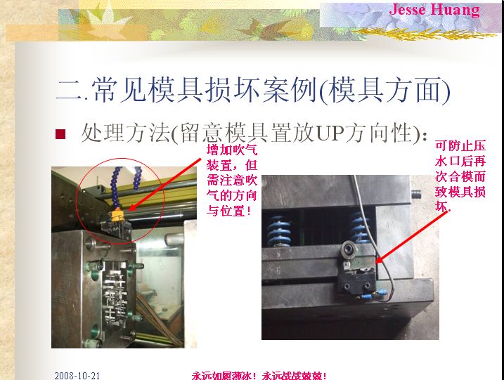

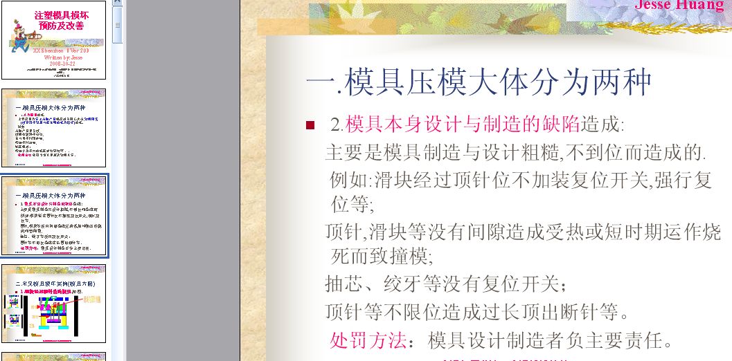

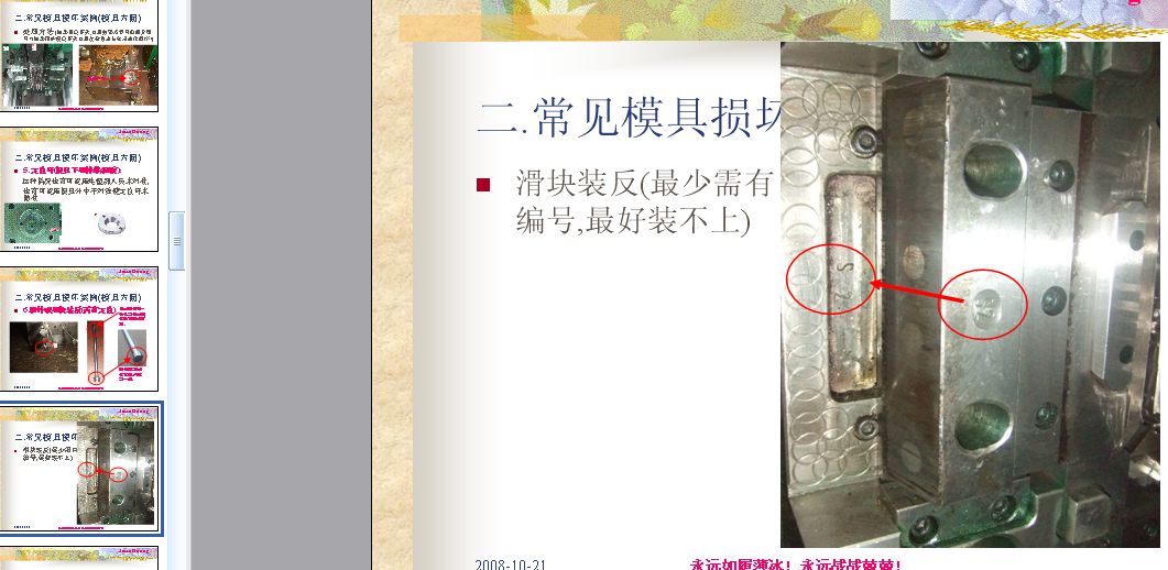

[分享] 注塑模具损坏成因及预防改善(经典演示文档)
发表于 2009-9-3 12:44:32 | 显示全部楼层 |阅读模式 来自: 中国广东广州
注塑模具损坏成因及预防改善(经典演示文档)文档密码:8110197 A. s  l, r' q6 a# V7 q
