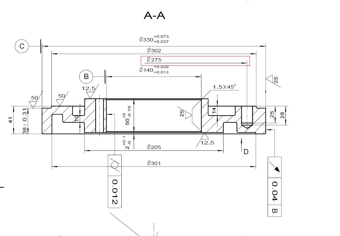

发表于 2009-7-1 08:46:53 | 显示全部楼层 来自: 中国北京

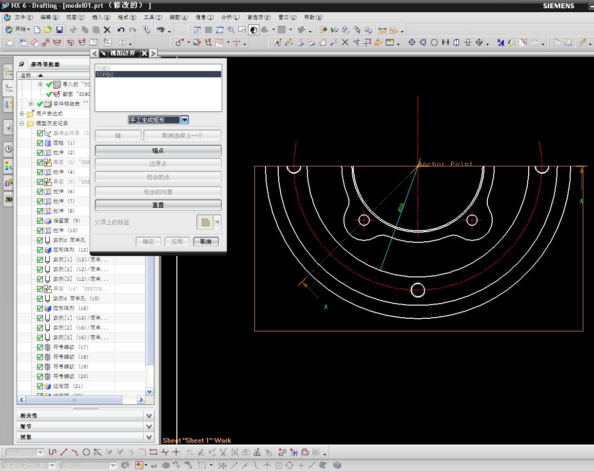

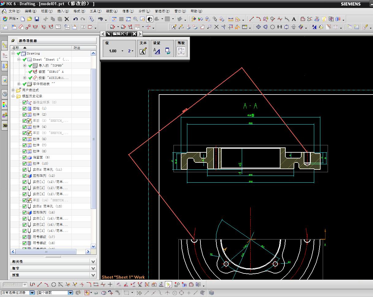

下图显示一半的视图是怎么设置的?
0 Z6 q$ Z5 p: ]* x. X我在建模时切掉一半,可以显示一半的视图,但是旋转剖就做不了了。
8 Y2 ~2 {) R  R! N( p* d看了几位高人做完的工程图,还是不会。9 V2 a. o" E% O4 B% z. A3 g

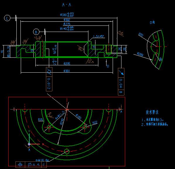

 楼主| 发表于 2009-7-1 09:15:12 | 显示全部楼层 来自: 中国山东济南
回复 8# driver 的帖子
红框中,Φ240这个尺寸的的标注,我也没标注出来,是编辑的文本(要避免这种做法)。
) M& n1 a) j# p( E' v" i之所以这样标,是因为原图这样,想看大家有没有好的解决办法。
发表于 2009-7-1 18:38:29 | 显示全部楼层 来自: 中国河北沧州
回复 8# driver 的帖子
半个视图用的是“视图边界”的功能,自己体验一下就会用了!
发表于 2009-7-1 18:39:13 | 显示全部楼层 来自: 中国河北沧州
回复 9# astrokylin 的帖子
那个用孔标注就行啦!
 楼主| 发表于 2009-7-1 20:24:56 | 显示全部楼层 来自: 中国山东济南
回复 11# beyond2009 的帖子
用孔尺寸线不过圆心啊~~
发表于 2009-7-1 21:01:25 | 显示全部楼层 来自: 中国河北沧州
回复 12# astrokylin 的帖子
可以在前置附加文本中添加空格直到过圆心,不影响尺寸关联性但期待有更好的方法!
astrokylin + 3 技术讨论
 楼主| 发表于 2009-7-1 22:25:54 | 显示全部楼层 来自: 中国山东济南
回复 13# beyond2009 的帖子
好主意,太聪明了
发表于 2009-7-2 23:15:24 | 显示全部楼层 来自: 中国北京
原帖由 beyond2009 于 2009-7-1 18:38 发表 http://www.3dportal.cn/discuz/images/common/back.gif! B% \+ v4 `* r# t' A. B3 N4 D) d
4 V2 ~" [9 G: b8 @, ?$ `. d是用手工设定矩形?没办法准确定位啊。" J  E/ i+ z% N& Y' u6 h) H$ Y2 F
发表于 2009-7-2 23:41:57 | 显示全部楼层 来自: 中国河北沧州
回复 15# driver 的帖子
如果要准确的话可以做辅助线添加对象做边界!
 楼主| 发表于 2009-7-3 01:12:26 | 显示全部楼层 来自: 中国山东济南
回复 15# driver 的帖子
就像LS版大说的,用“Break Line/Detail”能准确捕捉

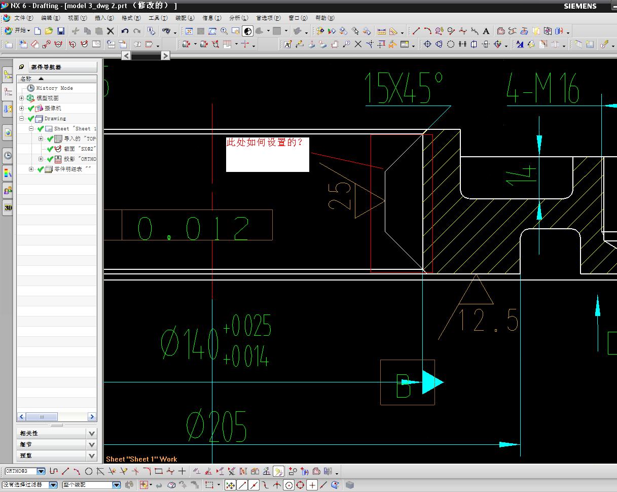

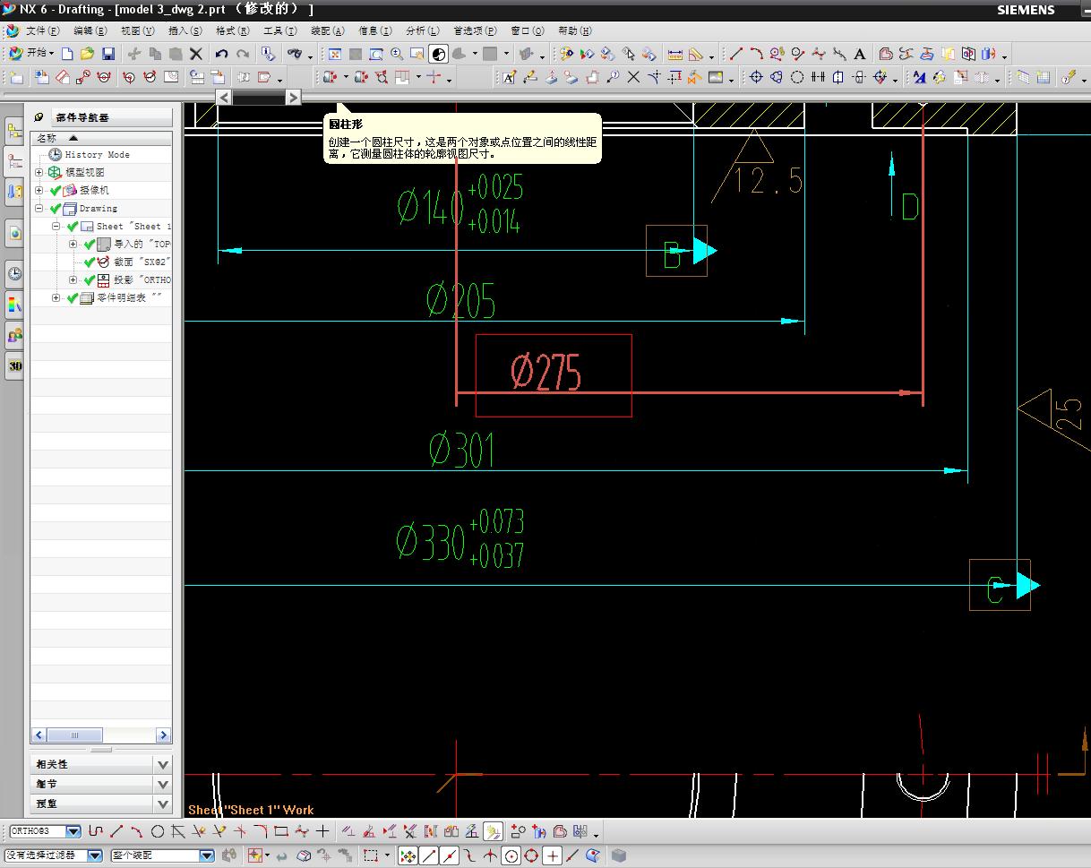

发表于 2009-7-6 11:04:25 | 显示全部楼层 来自: 中国北京
学习高人的工程图,下面两处不知如何设置。( ?; F# D4 Q; W
1 我在此处用圆柱标注值为137.56 m% ]/ y5 U1 `  Z
未命名.JPG ! o" m) ~& T8 S( |6 j
23 I7 j" P" F' S* I8 o% i0 D
发表于 2009-7-6 18:40:37 | 显示全部楼层 来自: 中国河北沧州
回复 20# driver 的帖子
像是我的图。! s' j* b; f% ]9 R, w
1.用基线标注就行了。http://www.3dportal.cn/discuz/attachments/month_0907/20090714_deced29f57ba5cb181abqad7RoAWx0oM.png
0 I7 k$ U# T7 H- \2.将视图展开,用“基本曲线”工具做辅助线!* s, U- d3 D' ?6 N) Y
9 ?! s: E/ h3 x2 Z. e对了,看了你做的这道题了,见你安装了论坛提供的制图模板了,可好多对象不是模板的样子,请问是否正确安装?' @( z6 j. E: j0 k* P/ S$ g
回访一下,看是不是模板有问题!

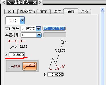

发表于 2009-7-6 20:13:40 | 显示全部楼层 来自: 中国浙江台州
请教版主此处直径符号与数字之间的距离如何设置?谢谢。
发表于 2009-7-6 20:44:08 | 显示全部楼层 来自: 中国河北沧州
在这里!
发表于 2009-7-6 20:50:50 | 显示全部楼层 来自: 中国浙江台州
回版大,这里已设置成零了还是很大的距离,用的5.0版本。
发表于 2009-7-6 22:15:25 | 显示全部楼层 来自: 中国北京
原帖由 beyond2009 于 2009-7-6 18:40 发表 http://www.3dportal.cn/discuz/images/common/back.gif$ `, _4 l3 d. r( O* N" |/ i9 v4 p
像是我的图。" u- a2 Q, j- p0 U
1.用基线标注就行了。6 Y$ f' {9 a  a' W. c: O* [, a
2.将视图展开,用“基本曲线”工具做辅助线!- g- |9 q$ V+ Z+ L+ m4 h
, m6 I3 J" ~( {2 l1 d6 @+ E: y
对了,看了你做的这道题了,见你安装了论坛提供的制图模板了,可好多对象不是模板 ...
9 T3 o% k& \+ Y& [: g$ s/ m
$ W8 [8 o# ]. j9 v0 ^* s8 G
就是版大的图,学习呢。
5 ]$ m; I; T5 L+ z第一个问题解决了,不知道为什么是这样,隐藏设置?
! m6 P9 J7 W5 T第二个问题在研究。
4 ^& K/ R1 p- D2 {3 P4 |/ \5 h用的模板是论坛6月24日更新后的模板。
