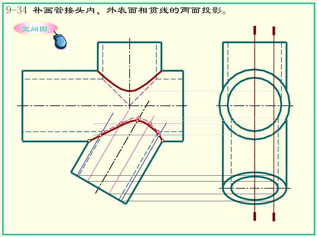

[练习题] 相贯画法
发表于 2009-6-9 11:23:29 | 显示全部楼层 |阅读模式 来自: 中国广东东莞
圆管相贯画法
圆管相贯.rar
78.52 KB, 下载次数: 54

看看怎么画的
发表于 2009-7-14 23:31:37 | 显示全部楼层 来自: 中国广东中山
相贯线的画法有简化画法和求点法来画,这样的题目没有什么好想的吧,应该是制图的基本常识。
