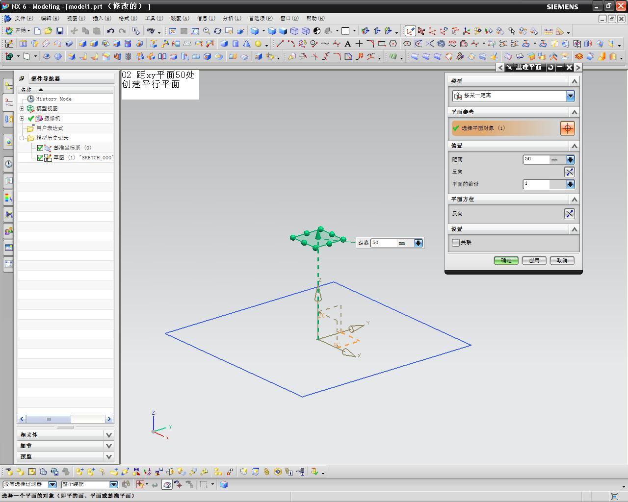

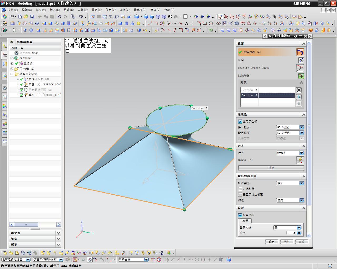

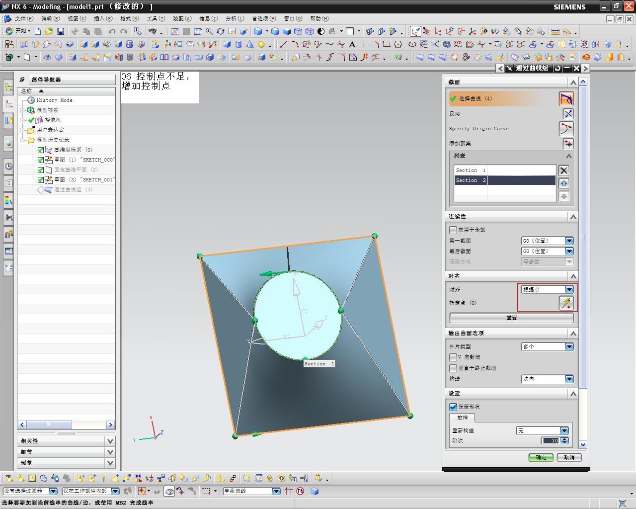

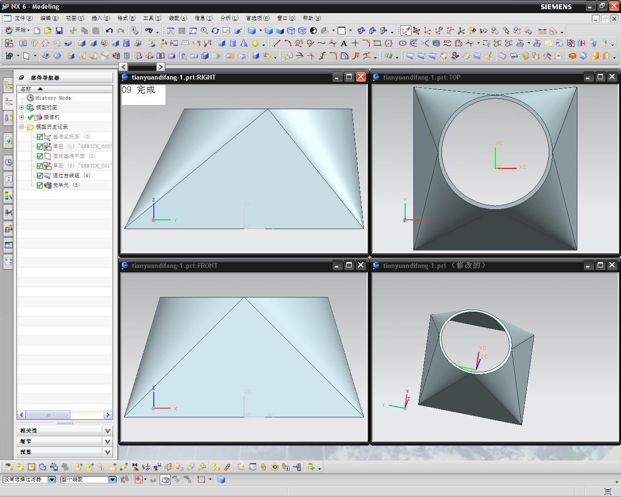

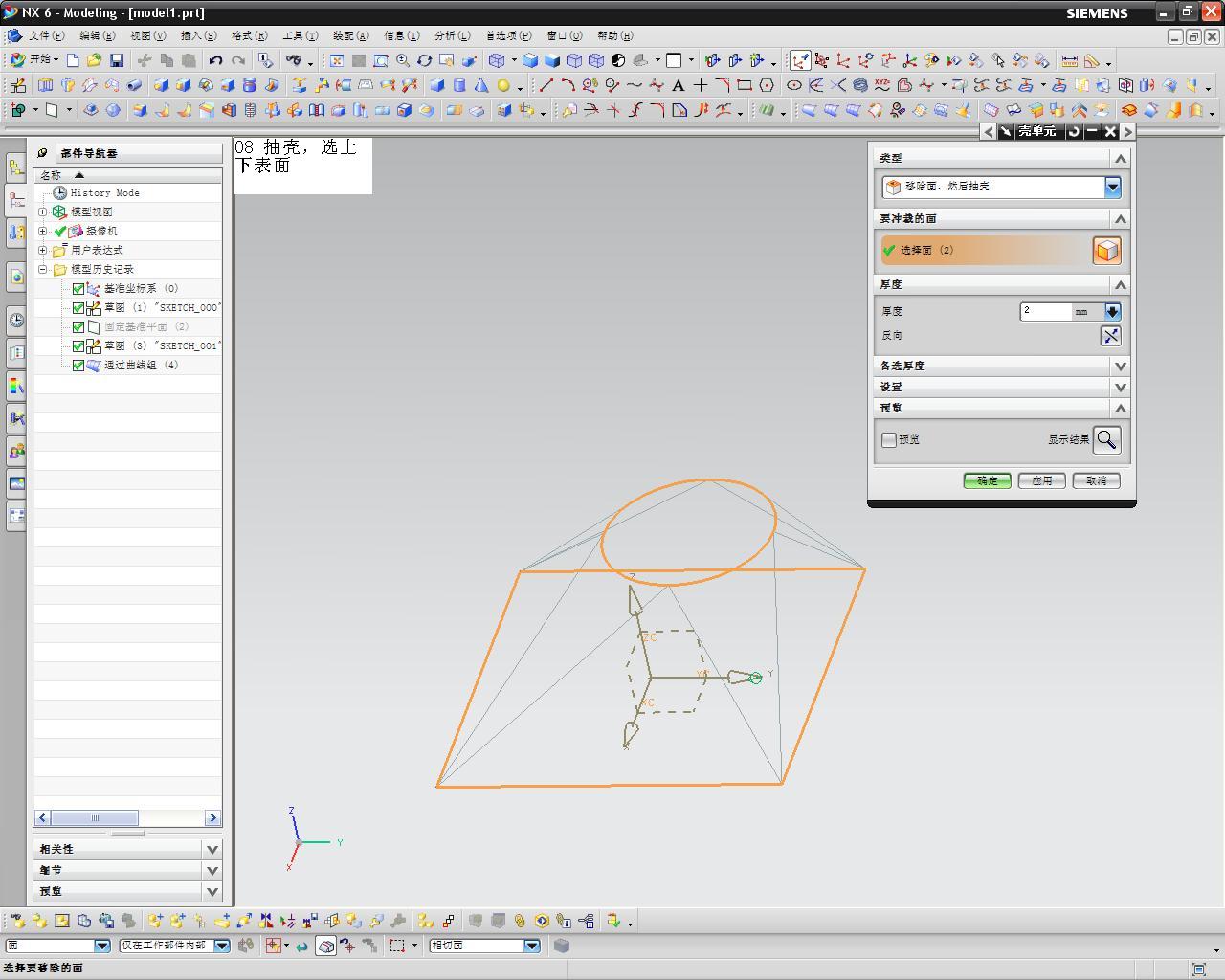

如果把圆分成四份,可以直接移动点到适当位置。
