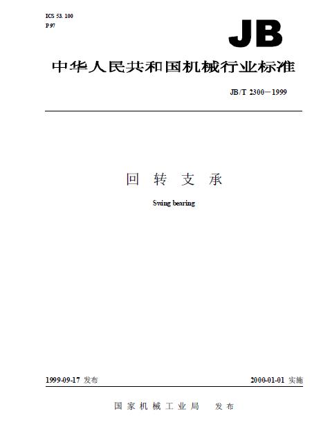

有人说回转支承就是大轴承,请问:回转支承与轴承的差别在哪?同时求助:回转支承的国家或行业标准。

发表于 2009-2-12 21:12:36 | 显示全部楼层 来自: 中国山东潍坊
找了一下我电脑上正好有回转支承的标准。 呵呵
jbt2300 回转支承.rar
1.18 MB, 下载次数: 27
虎强 + 3 应助
