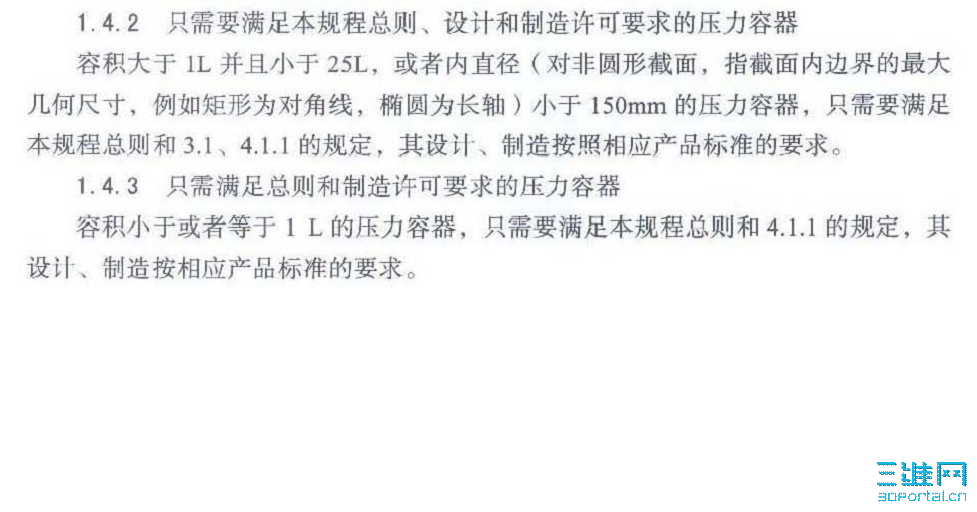

发表于 2010-1-5 13:41:27 | 显示全部楼层 来自: 中国四川成都
这个问题在新容规第43页,第A1.3.5(2)表述非常清楚,“本规程1.4范围内的压力容器同意划分为第Ⅰ类压力容器。”只不过这个地方太不显眼了。对这一类设备,我的理解是:设计、制造要有资格,不需要接受监检(不需要满足4.1.3条)。不知道对不?

同意12楼见解,应划为第Ⅰ类,并满足固容规4.1.1条,无需监督检验。
发表于 2010-1-23 14:52:42 | 显示全部楼层 来自: 中国江苏南京
符合TSG R004-2009《固定式压力容器安全技术监察规程》范围内的压力容器都必须进行类别划分(包括《容规》1.4条中的压力容器),这是一个基本要求,而不管其监督管理方式,分类方法按《容规》附件A进行。
 楼主| 发表于 2010-1-25 16:08:34 | 显示全部楼层 来自: 中国北京
当初提出的问题是新容规尚未发布,根据现在的新容规,应该化为I类。参见以下条文:% B9 J6 _0 _7 G2 ~8 h% [* @' e7 s
同时建议关闭此讨论。" J  @3 Y- w+ j; {* d3 ~" }, Y
