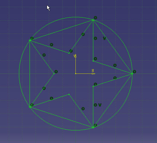

. ?* u7 i+ w5 @" }, Y1.在草图中绘制如下图形。( ~6 a9 [8 W7 d
步骤:先画圆,再做等分点。连线,删除该删的部分。0 ?; Q* L  Q- t0 B* r
( J9 ^+ Y" ?5 P  M; u2 R, {. {) F 2.jpg + \( l, c/ f( r: ]0 ~% R* @# f% ]

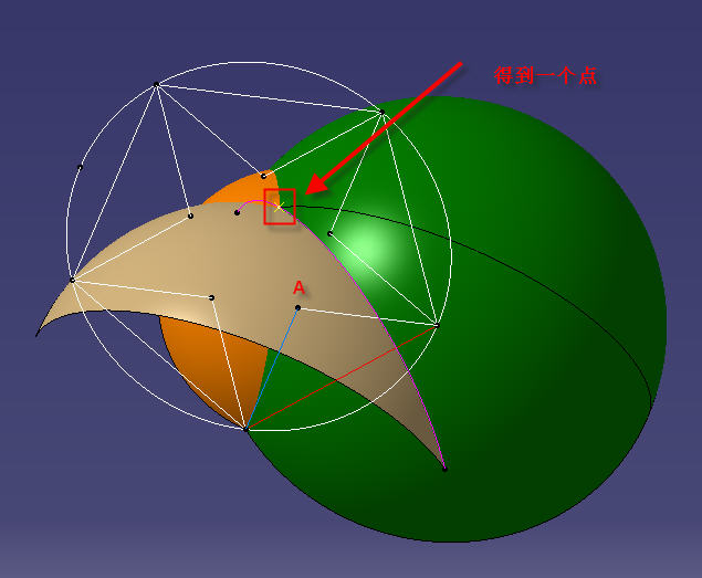

3.以红色线段的两个端点为球心,长度为半径做球面,并求交线。
. w( _: o, m2 x  Y, a9 F4 I1 o以蓝色线段A端点为球心,蓝色线段长度为半径做球面,并与刚求得的交线再做相交,得到一个点。) v/ f5 F# Z/ G
9 S7 |5 F! Y% m* p0 p. S( Q
4.jpg 8 d2 b6 F% j1 R5 [

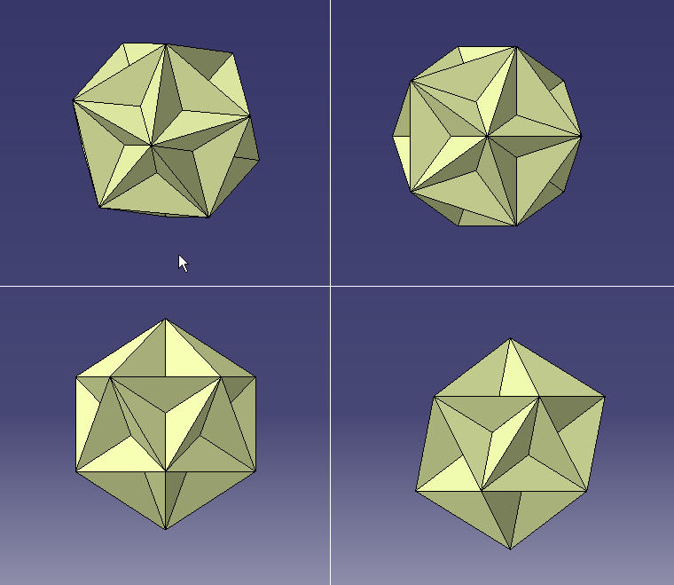

发表于 2008-12-27 16:00:12 | 显示全部楼层 来自: 中国山东济南
谢谢分享.我学着做了一个.
+ ?$ _/ E- y. e, R( u wuxing.jpg

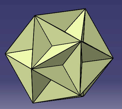

发表于 2010-10-5 13:58:04 | 显示全部楼层 来自: 中国福建泉州
哦也,虽然是本办法,但是也是完成了,分享下!哪位同志会用阵列的教下
