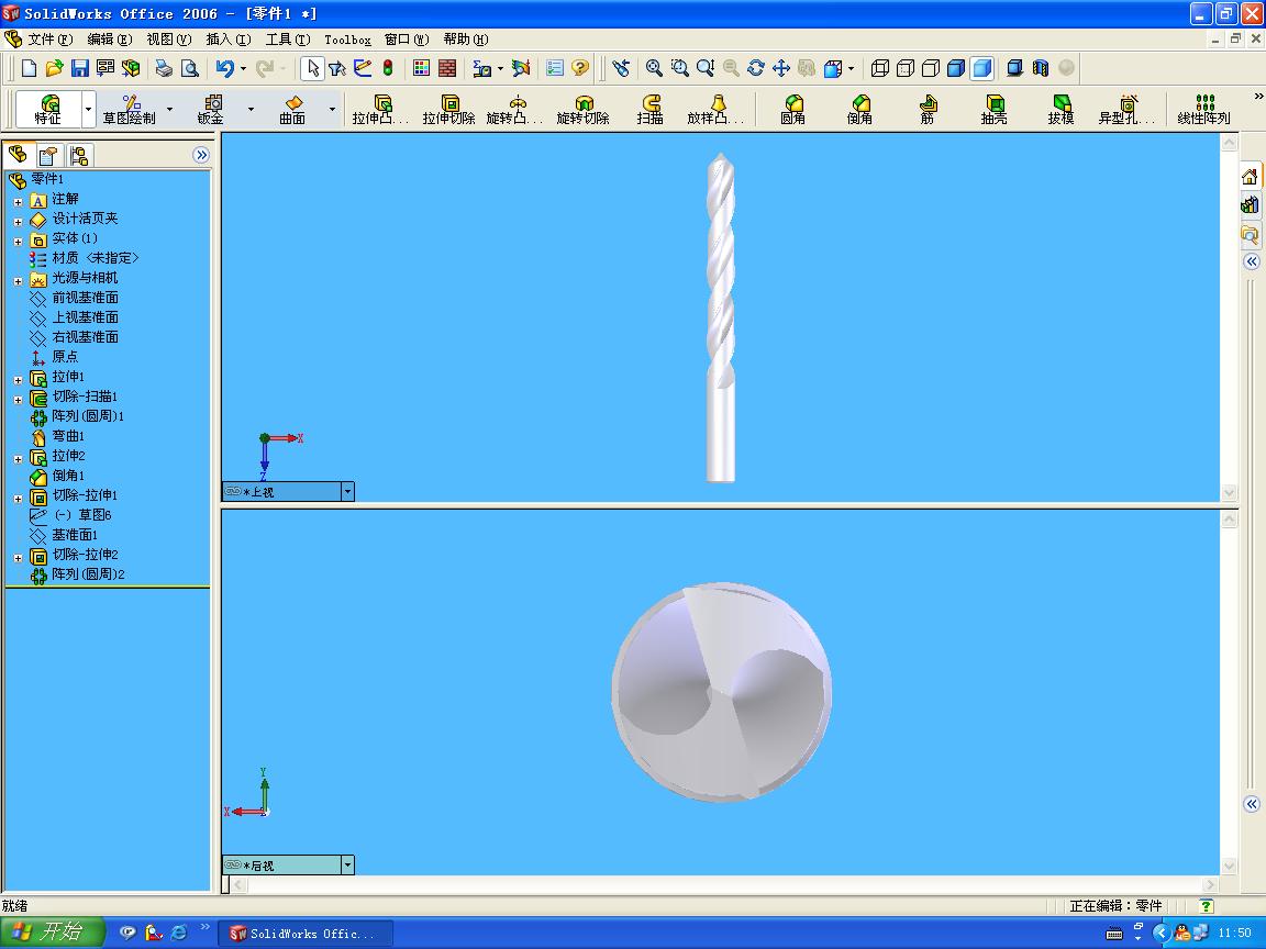

我作了一个,有点牵强,按楼主的方法作,不知为何切除扫描老是不成功,只要是尾部上翘的圆弧扫不出来,所以我只能一次作一条出销槽,然后阵列出另一条。
发表于 2009-8-14 14:52:15 | 显示全部楼层 来自: 中国陕西西安
为什么尾部不能切出R弧,我可是按楼主的教程作的,请指点那里出错了,谢谢!!!

发表于 2009-12-20 09:53:54 | 显示全部楼层 来自: 中国江苏常州
回复 4# xianbt 的帖子
我以前也出现过扫描根部不是过渡R的问题,其实很简单,路径的根部加上R就行啦
发表于 2010-9-10 19:08:57 | 显示全部楼层 来自: 中国北京
上面有说没有产生根部R的问题。9 T: V- h7 R( F& E' P
这里应是前面扫描切除的时候没有选择带弧线的引导线导致的,具体见我截图。+ S4 p  s4 ^1 m6 `6 @& l) {) e: K# p
其实对于一些有源文件的零件,在看不明白的时候可以使用回退的方式来观察整个建模过程。(在结构树上把横条往上头就很回退,基本上三维软件都有提供的功能)
