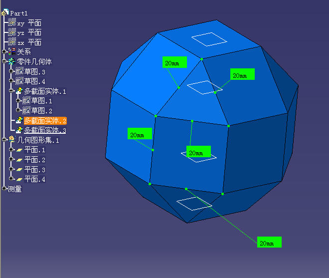

此例中已边长为20mm为例。

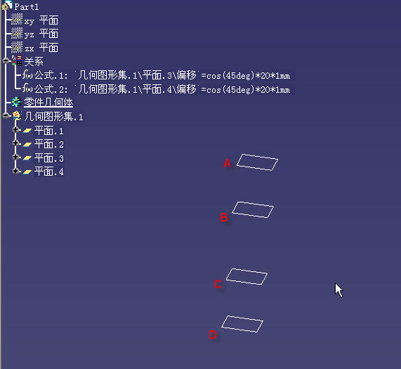

1.建立4个草图平面分别为A、B、C、D
4 g% \/ ~5 A  `2 o  X7 ?" `" O( m% q9 b* {
B与C之间距离为20mm9 z5 Q& W0 A) U: j( m" n; {

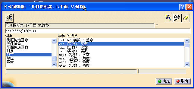

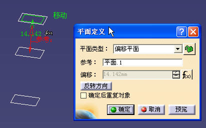

A与B,及C与D直接的距离我们使用公式确定。3 M* y4 N9 ^0 L1 C% F8 f$ C9 @

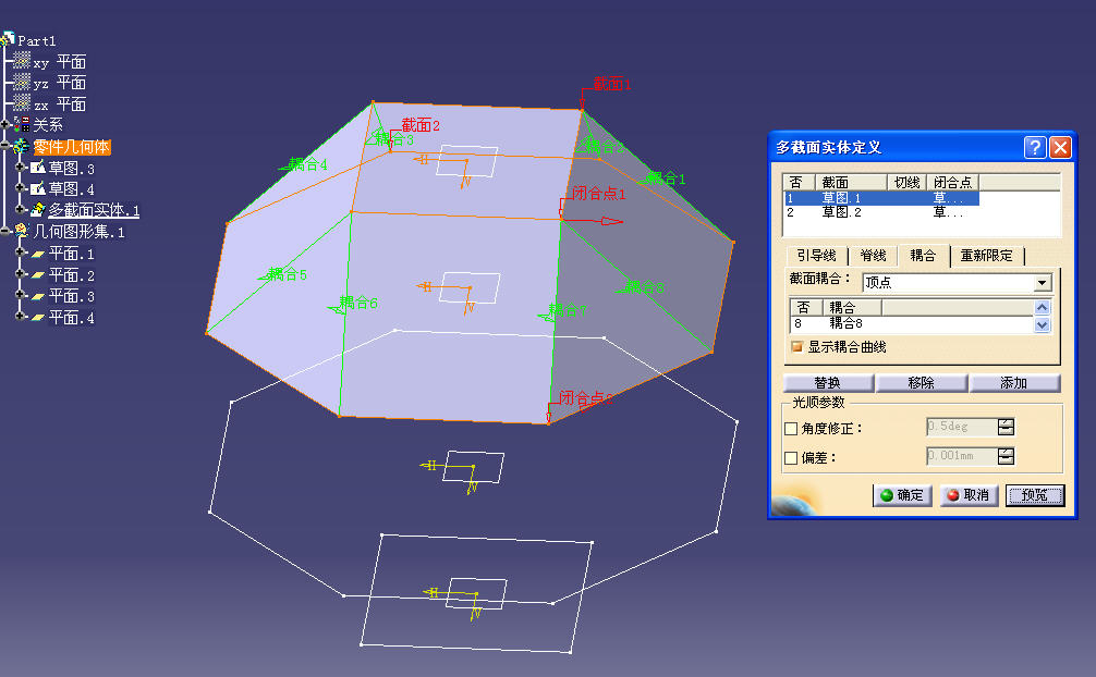

3。使用实体模块中的“多界面”命令,完成。
7 f. C' A8 G& t0 [
5 B9 l+ B: n& K- k# [# C& F* H注意耦合曲线的设置:
4 {% j/ [/ X, t: E  y% |. [ 8.jpg
