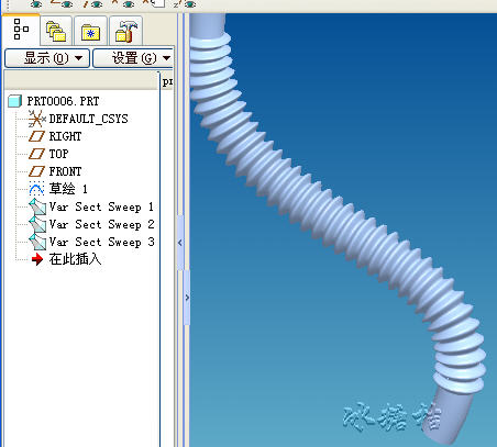

: F# c8 f9 b4 h8 t% `3 U1.草绘波纹管路径曲线。注意曲线分三段。
! L& a$ Z: _& |  D 01.jpg & `) O0 k# f9 S$ `

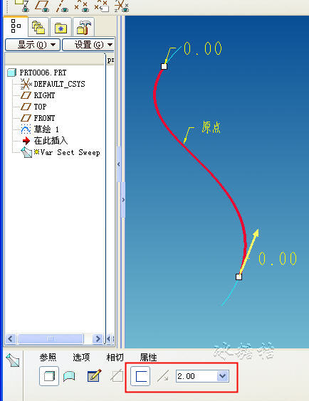

1 Z1 n# h7 e7 T; a6 S1 ~2.选择中间的曲线,创建VSS。7 I/ @1 M" c$ B
02.jpg . `0 @8 W6 h$ i
6 }; G5 Z3 f2 c( {* ^5 C5 V0 Y
3.VSS的截面。圆的直径由关系式计算。圆的直径会在25~35之间波动。; r5 q; I" D2 |7 u& y
03.jpg $ x3 o6 V) D% F1 r2 v, b
' V2 y3 n3 c2 T: G& M9 I( w. P4.由VSS创建两头形状。截面圆的直径为25。0 i. Z& o  C' U5 S; A- V2 F
+ j# l9 c7 T+ o
" v8 h& T) J. u. D7 ~) I5.完成。7 K2 N) N. C% O; G* X
% |# M  c9 g$ ^8 I

我选轨迹时不知道为什么三条都会选到,我草绘时已经把它打断成三段的了
li5jun1 + 3 你这算自问自答啊,欢迎来本区。按教程做了
发表于 2009-5-14 12:50:35 | 显示全部楼层 来自: 中国广东广州
不好意思,知道了,用右建切换
