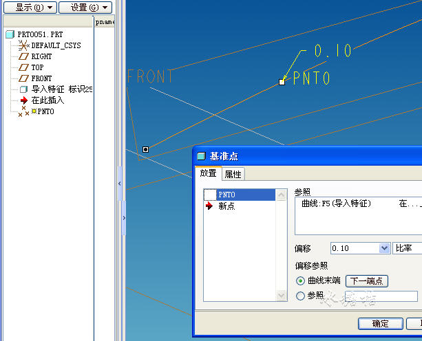

$ a5 e9 ]+ X0 Y0 Q1.导入igs曲线。
$ d0 E, m, t% [+ V8 q% n0 j* ?' @

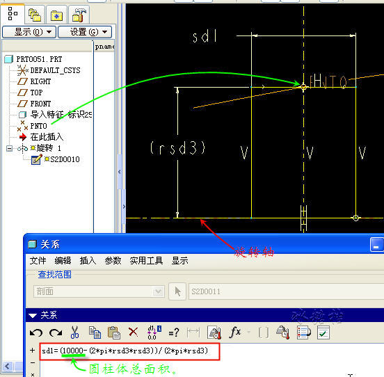

8 W# |4 D" }7 h% K% V: B3.旋转,创建圆柱体。圆柱参照基准点,通过关系式计算圆柱体的高度。* x! L4 `" ^6 J" b6 X% G/ R2 T
3 b6 h# f- ~" {$ a; ?& h; r
