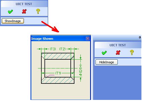

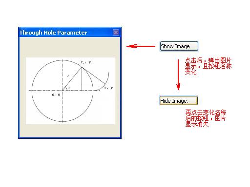

想编写个lisp,在defdialog时,加一个button,点击时弹出图片显示框,同时button的显示名称变化;再次点击该button时,图片显示框消失,同时button的显示名称恢复到原来。% {. L- V1 t! P" n
但不知道怎么编写实现,请各位高手指导。
. }( f+ i" h# j% {) i( l附想法示意图如下....) ~" O( S+ s8 G1 p( u
, Y0 s- J$ |2 G. w- K
[ 本帖最后由 kting 于 2008-12-16 19:55 编辑 ]

经过一番研究UserInterface Constration Toolkit(UICT),终于搞定!~

嘿嘿,发上来大家pp看一下.....................
( ^( ?- N' t0 w, j3 H: ?. z
5 F1 a! d2 M$ g- B- k8 f( ?ps: 压缩档两个文件,bmp文件放置到你想要放的位置,在将路径修改到lisp中的红字部分,主要要用"/"( s* |7 c# N: m1 I7 w- Q  K- ~
(defun show_image ()
8 x5 q8 @3 ~* E, B1 m: `    (sd-create-image "Image-shown"2 Q6 _- s/ {0 ~* f6 y5 M1 k
                                :filename ".../test.bmp") ;;when you put bmp file in the new
) ]/ t! ~5 m4 D2 U7 e6 d8 A4 G' d6 m9 \. R8 x
