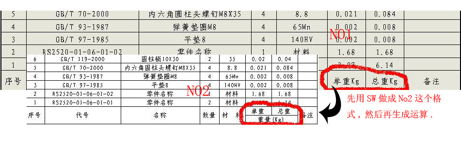

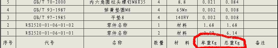

软件SW2007(工程图)
/ Z! P% G3 x9 r. O$ T之前也遇到这个问题,所以一直采用如No1图的方式处理的.现在我还是想用回国标的方法即如No2所示.; Y+ J9 B& w1 V  y0 B
要求是:No2这种方式也具备重量运算功能.
, ~3 E9 P; i4 \. H1 L5 H% \! q* E& e" l7 O. x* {. q3 I
不知各位有没遇到类似问题,诚请各位帮忙看看,鄙人不胜感激!谢谢!

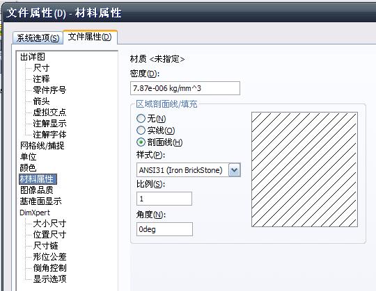

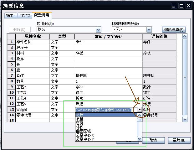

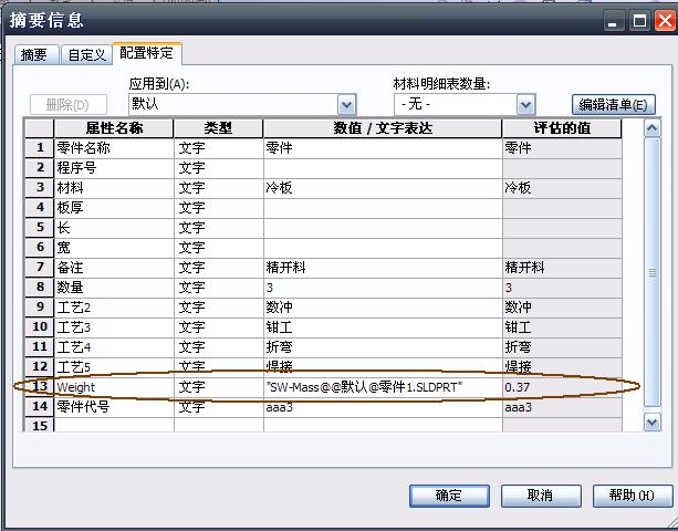

- ?; B  T/ j4 R) P要想让软件自动计算该零件重量,最好建一零件模板(同一密度用的),在材质密度框里填写密度如图 1.JPG

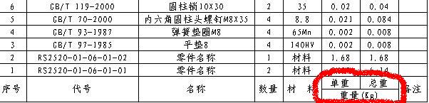

3 B# `  m7 f3 W( A8 F6 c这个链接运算我知道的,我想要的是一个格式.为了这个格式我伤透了脑筋.+ `$ g- T- b+ J
这个格式请看一下图片中红框处的区别,我想要的是SW能做到图2的效果.谢谢.请再试试.好像不是那么简单的.

回复 12# shubinf 的帖子

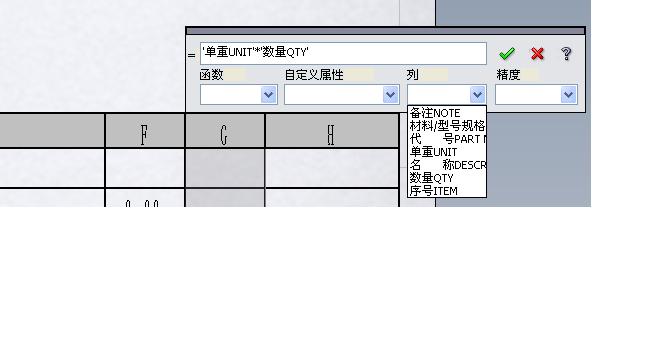

总重用方程式,; B6 h% E% J7 Q/ L+ l

请太家认真看我想要的
请大家认真看我想要的.你们所提供的我都明白,而且我也会.谢谢各位了
( ]  b% H4 C6 X; C- w希望在这个有研究的提供最佳的方案,不胜感激.

笨方法,先合并"单重"",总重"两单元格,再用手画成那表头,结果还是可以自动计算的

方程式:总重那列=单重那列X数量那列就是了

楼主问的是表格的形式问题,不是如何计算重量,请高人解答!!!

08版可以自动计算总重量,即是单件重量X数量

各位都没看懂楼主的意思,我曾经也试过想做成楼主的第二种格式,但好像无法做成,只能还用和楼主一样的第一种格式了,建议大家解决问题时,最好看明白提的问题
