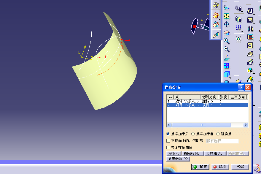

 楼主| 发表于 2008-9-12 10:33:54 | 显示全部楼层 来自: 中国浙江宁波
3.将XY平面内的曲线利用投影命令投影到拉伸曲面上4 K$ @) T) ?, T' p. O* `$ S
 楼主| 发表于 2008-9-12 10:35:10 | 显示全部楼层 来自: 中国浙江宁波

 楼主| 发表于 2008-9-12 10:38:14 | 显示全部楼层 来自: 中国浙江宁波
5.分别利用样条曲线命令作投影线与两旋转后曲线的连线3 W. N, r' e  u& E' y

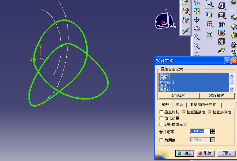

6.利用样条曲线命令将曲线补全成封闭环.
 楼主| 发表于 2008-9-12 10:42:57 | 显示全部楼层 来自: 中国浙江宁波
 楼主| 发表于 2008-9-12 10:44:29 | 显示全部楼层 来自: 中国浙江宁波
8.将曲线合并成一个封闭环,
 楼主| 发表于 2008-9-12 10:45:31 | 显示全部楼层 来自: 中国浙江宁波
