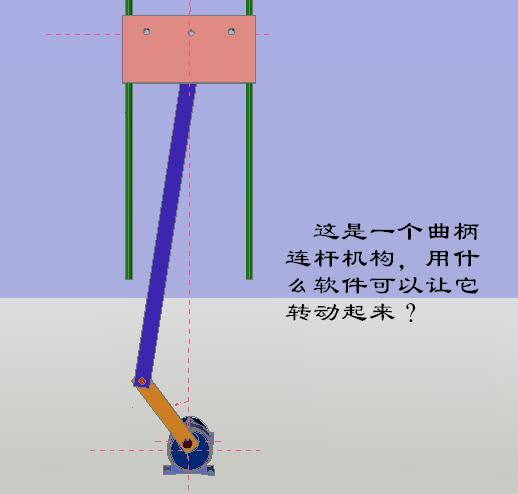

发表于 2008-8-21 17:23:44 | 显示全部楼层 |阅读模式 来自: 中国河北石家庄
这是用CAD2007画的一个简图,想让它转动起来彷真,用什么软件呢?" ~# Q9 {1 O1 `5 \
在这里看到了很多机械动画,令人羡慕。
' J5 |+ A% v$ s5 j- o

发表于 2008-8-21 18:39:18 | 显示全部楼层 来自: 中国辽宁鞍山
用FLASH  或 3DS等都可以
发表于 2008-8-21 18:58:24 | 显示全部楼层 来自: 中国广东汕头
CAD里面的二次开发可以完成,,VBA。
 楼主| 发表于 2008-8-22 09:16:08 | 显示全部楼层 来自: 中国河北石家庄
“二次开发可以完成,,VBA”太复杂了,我想做的是简单彷真。
7 a# {2 Z3 n, h' I( eFLASH能兼容DWG文件吗?, n4 L+ Q( v# K
我只想改动零件的位置,一真(巾贞)一真的做,最后生成avi文件即可。0 ?; B6 k5 k: G0 t, g3 f4 l; x
用什么软件可以实现这一目的?
发表于 2008-8-22 12:12:44 | 显示全部楼层 来自: 中国辽宁营口
办法很多。以下是我知道的几种方法:2 Z. V  M0 P1 ]
把DWG另存为DXF,导入到FLASH中就可以用来做动画。
4 k+ J- B; J% \% j) H也可以把DWG文件导入3DSMAX做动画。
; |9 z0 ?5 S7 b/ m1 s也可以在CAD界面上拷屏,利用WINDOWS的画图软件或其它位图软件(如PS)做成位图文件(文件名按顺序连续编号),成系列地导入FLASH做AVI、或导入IMAGEREADY做GIF动画、或导入WINDOWS的Movie Maker做WMF文件、或导入Premiere做视频/ d9 d& _" V/ H
% c9 V. X! x% O. J当然,如果是我来做,我首选CAD的VBA
2005llnn + 3 应助
发表于 2008-8-22 21:32:18 | 显示全部楼层 来自: 中国
做了一个简单的,供有兴趣的朋友参考。
  L7 r+ H. o. A( d' Q' w9 ]打开文件后,Alt+F8,运行即可。
  f7 y, C! ^$ q2 z2 w( l4 Z( BEsc键停止。3 g5 [! O- S% e) O2 v
. I  h* l3 L2 \3 C9 l2 m[ 本帖最后由 woaishuijia 于 2008-8-23 06:00 编辑 ]
1.dwg
345.96 KB, 下载次数: 311
2000格式
唐昕晨 + 5 应助

 楼主| 发表于 2008-8-23 10:02:25 | 显示全部楼层 来自: 中国河北石家庄
原帖由 woaishuijia 于 2008-8-22 21:32 发表 http://www.3dportal.cn/discuz/images/common/back.gif
% P7 s$ U' i; }+ n' T6 s  m做了一个简单的,供有兴趣的朋友参考。
1 f- {" j/ ~+ T打开文件后,Alt+F8,运行即可。
  Y8 A6 [2 K" F% s7 g9 K% y3 l9 v9 {Esc键停止。
# @/ d: f9 K' w3 d: [7 J4 c0 u5 _. P
请问版主,这是用什么软件制作的,这正是我想要的,先谢谢了。
 楼主| 发表于 2008-8-23 10:36:09 | 显示全部楼层 来自: 中国河北石家庄
编程?再开始一个新领域太难了。

发表于 2008-8-23 12:51:02 | 显示全部楼层 来自: 中国辽宁营口
原帖由 mimimao383 于 2008-8-23 10:36 发表 http://www.3dportal.cn/discuz/images/common/back.gif
: D! ]# A4 K! m; e- d编程?再开始一个新领域太难了。
1 b8 \% D4 @( v( i, ~+ J7 r% v
9 t/ t; x; }  F1 U) m7 H4 P再开始一个新领域?可这本来就是ACAD的一部分啊。
. ]- q0 f4 i4 @/ H: EACAD就好比一座名山,很多“爱好者”蜂拥而来登这座山。但是其中大部分人只是到了山脚下--甚至连这座山是什么模样都没有看到--就打道回府了,然后逢人便说自己登过这座山。只有一小部分人登到了山顶,真正体会到了什么叫“无限风光在险峰”。
2005llnn + 2 原创内容

发表于 2008-8-27 15:10:37 | 显示全部楼层 来自: 中国辽宁营口
回复 14# 的帖子
教程?这可有点难为我了 。因为这个教程说它大,至少要两本书;说它小,只需要下面几句话:  a5 c/ c9 c% p: q; \
对于了解CAD三维建模和二次开发的朋友来说,一眼就能看穿我的小把戏:它不过是画了4个三维实体,分别做成块,用自己编制的程序逐步修改块的插入点和角度,很容易就实现了动起来的目的。1 ~  x7 {, d# h' e& T0 Z
对于目前还不了解上面的知识的朋友,应该先学会CAD的三维建模和二次开发,这方面的资料在《CAD三维及二次开发》子版区的置顶帖中就能找到。这里还有《简单3D》系列练习,对于刚刚开始学习三维建模的朋友很有帮助的。等大家在学习和工作中遇到具体问题咱们再到子版区讨论好不好?
2005llnn + 2 应助

  3.     Dim P1(2) As Double, P2(2) As Double
复制代码
8 \. a3 m+ e8 p, r这三行是在声明后面要用到的局部变量,与最上面声明的模块级变量不同的是,这些变量在过程结束后将被清空,属于过河拆桥的那种。1 t2 X7 ]2 w( j: Y" ~3 |/ I
在编程中尽可能使用局部变量是一个好习惯,其意义在这里不多讲。
0 P2 X' e; ^, oSS As AcadSelectionSet是声明一个名为SS的选择集型变量;Obj As Object是声明一个名为Obj的对象型变量。Ba As AcadBlockReference是声明一个名为Ba的块参照型变量,后面三个与此相似。
) p* w4 H- d" I+ R这里必须说一句,平时发现很多网友对CAD甚至Windows的基本概念很模糊,所以要说清楚,“块”和“块参照”是两码事,“块”是藏在背后的一个定义,可以在06版以上的“块编辑器”中编辑或在位编辑,创建或编辑完后你就看不见它了。被插入到图形中来能看得见的叫“块参照”。因为下步我们在动画中要操作的是前台的“块参照”,所以声明为“AcadBlockReference”。如果我们要在程序中创建或编辑“块”,就要声明为“AcadBlock”。
5 N- x. D6 D* v+ ~- T' Q1 l: {再说一句,因为后面要操作(运动)的只是三个块参照,其实只需要声明三个块参照变量就够了。我有点浪费了,呵呵。
" f5 B$ s: n  y0 B, [P1(2)和P2(2)是两个坐标数组,这个在以前的《autocad二次开发(VBA)就这么简单》中讲过。, q1 _2 w, C& \; x& Z
% Z8 O' A9 g( L' k- W5 R  a从下一行起,程序正式开始了。

  1.         Do
复制代码
1 K' o, Y1 g& k& ^" S' a4 U( T这里用的是Do…Loop循环语句。3 S  L" y7 X+ `  c2 E. |( b! k
Do循环有几种形式,有Do<条件>…Loop、有Do…Loop<条件>,也有不带条件的,在循环体中另用条件语句比如If…Then…跳出循环。“条件”又分为“While…”(当…时候)和“Until…”(直到…时候). L# D% H9 c* Y
  }0 ~) R6 ]# ~
  1.             P1(0) = 55# * Cos(Ag - 1.5707963267949)# P% s+ v+ n. b4 \) z  |  m" Y1 E
  2.             P1(1) = 55# * Sin(Ag - 1.5707963267949)$ E! @$ E: X$ d  E3 m
  3.             P2(1) = P1(1) + Sqr(205# ^ 2 - P1(0) ^ 2)
复制代码
9 g1 Z& n& |  A: [1 w$ r* n这三句是在计算机构运动时连杆的上下轴点坐标,也就是连杆的插入点和滑块的插入点坐标,分别为P1和P2。在这个循环中,主动轮的旋转角度Ag是不断变化的,每循环一圈增加一些(增量与使用者输入的速度V有关),到360度时又从零开始。两个点坐标与Ag的关系很容易推导计算,你自己推导然后和上面的语句对照一下不难理解。
9 b6 Y  W4 @) m. b. gAg单位是弧度,1.5707963267949换算成角度制就是90度。. Z! h8 c/ _; e2 U4 t, ^9 ~
VB中三角函数都用弧度做单位,如果是别的单位要用相应的方法换算,这里不多讲。. D. |  y' _* H; ]" K0 U* A
Cos()和Sin()不用我说吧?55是主动轮的有效半径,205是连杆的有效长度,这些在图形文件中的三维实体上不难找到。7 q+ O6 _4 U+ _7 C
Sqr()是开平方函数。
" y$ P$ S  E6 L7 s* \7 I, r0 x7 t^ 2是幂
. s" G- \5 ^! C; v* e. v9 P3 q& V5 _, _1 L2 y" w' k% c# |
  1.             Ba.Rotation = Ag
