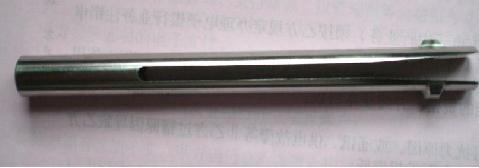

交叉孔毛刺的去除; L/ x9 T% K# I% ]3 w
在机械加工过程中.经常会遇到两孔或多孔交叉去毛刺的问题,问题虽小,但解决起来确颇费周折。下面谈几个常用的加工方法
5 K6 D& T" j2 ?8 M' t一是:老的机加工师傅们习惯于用锉刀去锉,这种做法基本也能达到加工的要求,但加工一致性差,且费时费力。年轻的操作人员操作起来相对难一些,麻烦一些。适用于很少的孔的去除。
- ^- j* J8 m3 C! o; l4 [$ V6 A9 ?! D二是:用去毛刺的机械,通过在孔里通过各种流动的液固体通过,从而达到带走毛刺的效果,这个有很多时候不彻底,还有需要专门的机械。! ^, U" x3 D9 I" q* c
三是:自己根据孔的形状自己做一个手动毛刺刀,形式与诺加的大同小异。优点是随地去材,比较方便。缺点是因手动的力气有限,只能去除铝件,铜件塑料件的毛刺去除。  x  h; Z" T0 }" r1 K) y9 k
以上的几种方式去除内孔交叉孔的毛刺要么需要很好的操作技能,要么不彻底,要么加工范围有限。都不能算最合适的去除内孔毛刺的方法。
  @# q7 Q* F$ U. [0 `下面主动讲两种毛刺的方式:
4 t9 s! W9 r( n  a" u6 {8 \ 当孔径比在2倍径以上,用一次双面倒角一次成型去除http://www.burroff.cn。这种刀具是专门为解决这类的型刀具而设计的,它有效率高,刀孔一致型好。常规的机械设备就可以装夹加工。CNC,钻床等。一般能加工1万孔以上。; _5 j* b. O# W
当孔径比小于2倍的,就推荐使用进口刀具瑞士好优利的刀具的。好优利刀具适合大批次的交叉孔,而且它的刀有圆弧,倒孔的相关线好的优点。好刀需要有好机床。他需要的机床的稳定性,精度都有比较高的要求,一般的机床加工容易损伤刀片。加工成本就会增加。

这种连杆的孔毛刺去除,非常难做

2mm以下的孔也可以解决?
 楼主| 发表于 2008-8-19 08:42:17 | 显示全部楼层 来自: 中国江苏常州
交叉孔,叠加孔的毛刺与倒角,需要根据具体的产品形式,特备是小规格的比如2.5MM以下的,我们现在可以做到1.0MM

孔倒角刀
微小孔毛刺去除,倒角,交叉孔。* b9 e1 m3 g! }; i# R1 g' A
应用与汽车,摩托车,电动车,自行车的轮毂。花毂。增压器,水泵等。

这种倒角刀,在哪里有卖的.介绍一下它工作的原理.
3 @4 K3 \8 s( ?' r我们目前用的都是电磨,效率不高.孔深的时候,去除毛刺更困难.

你这种刀具最小的直径是多少?
发表于 2012-6-15 16:37:57 | 显示全部楼层 来自: 中国江苏苏州
这刀没任何刚性 也能倒角吗??那倒角面部震花了?

 楼主| 发表于 2012-6-20 08:52:45 | 显示全部楼层 来自: 中国江苏无锡
有刚性的,可以倒角,有细微的震花 我们也在不断的改进工具

发表于 2016-11-6 20:46:19 | 显示全部楼层 来自: 中国四川内江
这种去毛刺刀具可以加工  D5 长度93mm的 深孔吗?我们曲轴上是交叉孔
