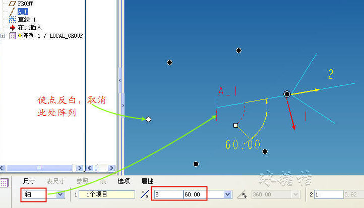

$ ]$ ~% \4 z2 g3 k. J9 w3 a  X1 h1。做轴。用作后续的轴阵列。
# g7 m3 Z1 f3 w! b& [ 3-01.jpg 9 ~4 a1 k+ G7 H4 U$ B( T
8 b( t  g4 R1 L5 O' V

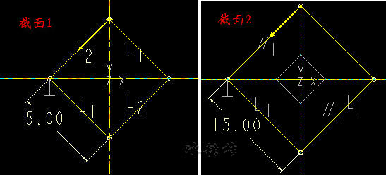

, e6 U; b: T. j/ V" T) x& T3。创建扫描混合1,做为雪花主枝。2 C1 K* I! W8 K" q8 v
4 y/ ]* u) S# X1 C7 G+ _    草绘截面: w) K8 @( G9 V9 p3 c
3-04.jpg 6 X) l4 D9 L' n2 @6 Q" z

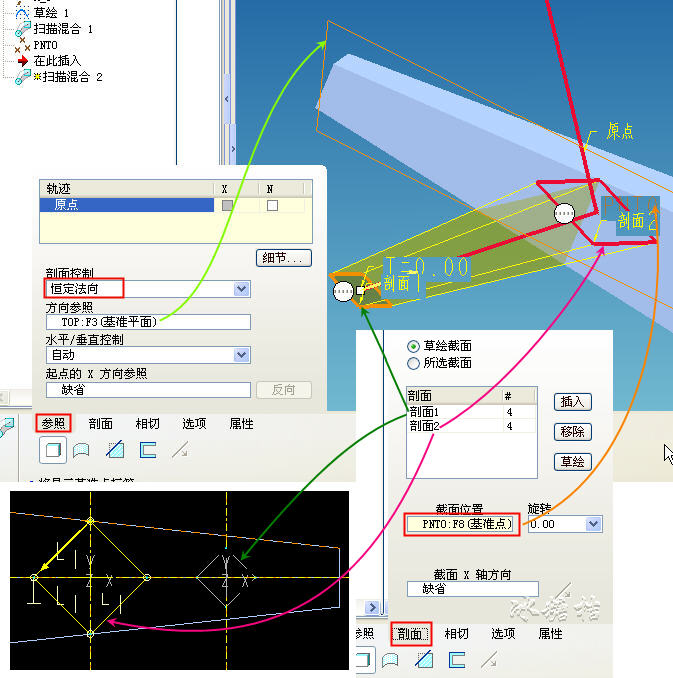

! i- u3 v- {0 C) b2 w3 H5 T+ f4。创建扫描混合2,做为雪花小枝。
, O! H4 g% I: w7 h4 h 3-05.jpg ( K, d! G1 z3 J5 Z; N5 B
" c0 P& A% W+ D) J1 Y

7 q  N8 W' k9 [+ k6。将上面的组进行轴陈列。
) s! d: b1 x3 M" V( i% e 3.jpg 2 d3 c# q, p$ B; z8 U- |8 k7 n6 j
3-07.jpg 3 }) o" ?3 e0 \3 H: ?

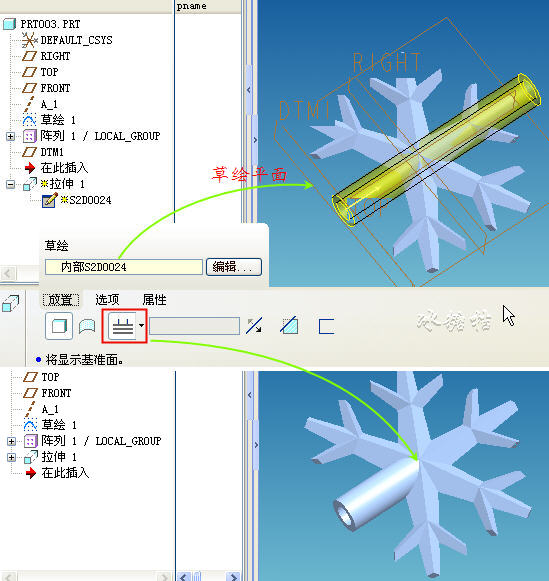

7 k3 g( b7 L7 Z( {' z: {6 G7。拉伸。
! T* t. t5 u+ q9 o7 Z# L 3-08.jpg / T  s. h* ]# {* t# V! ^9 [2 E
2 V9 y3 U; d$ }9 L
8。旋转。
: |4 i. R# u" q' ?7 [* T

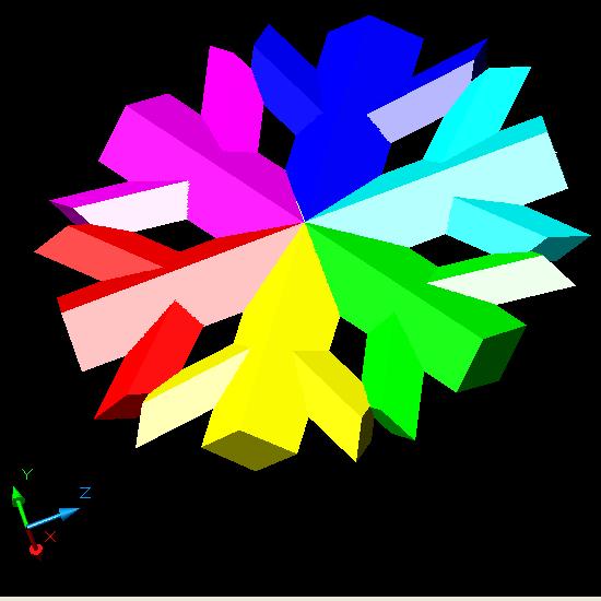

模仿雪花。不熟别见笑。
proe暂时还不会,正在学习' B7 q; v& S& ]7 K6 x6 K! l
autocad2004做的,6 W+ }* L, m, d$ C2 Q% E
1 G7 f: [4 t( i" {' E7 u! Q; T[ 本帖最后由 blueskydeepsea 于 2009-4-12 22:34 编辑 ]
雪花.rar
