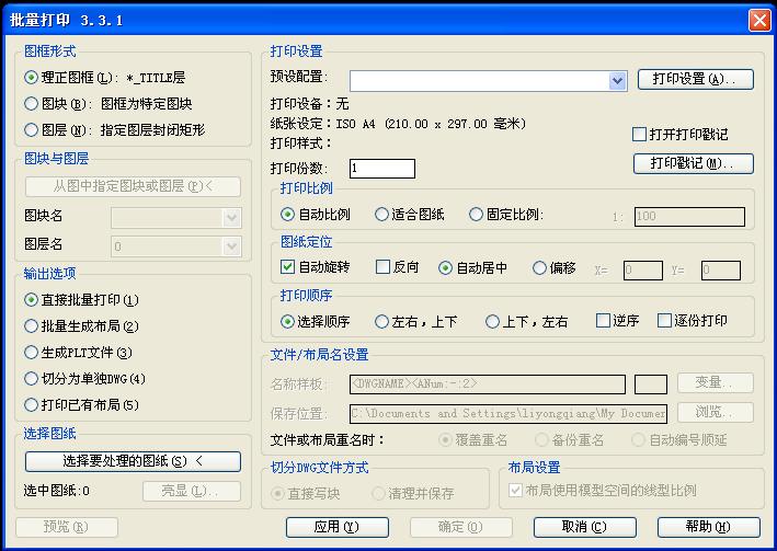

8 A! \+ m! G9 g# ~" ]1. 将Batchplot.vlx复制到本地硬盘中任意你希望放置的位置。* H; I% L0 H2 \6 q3 U8 v
2. 进入AutoCAD,输入命令Appload,加载Batchplot.vlx) q* m- X0 r9 I9 T
3. 打命令Bplot或Batchplot即可使用。" }4 K# ~9 D; X6 ^5 u- B# Y0 J- u9 d
4. 如需每次启动AutoCAD自动加载,可在Appload命令的对话框的启动组中添加Batc0hplot.vlx条目或者使用安装包。! v, [( Q$ U9 B# a+ x- q
4 V; S, N0 \/ `' ]5 n3 D+ o& v% ]使用方法:
( G( Y  k% t: n; N
! O' g+ K7 N" `0 W9 C1. 直接在AutoCAD命令行上输入BPLOT或BatchPlot。/ Q; a" l; }* l! a, }! H
2. 详细使用说明可通过点BPLOT对话框的帮助按钮显示。

  那图纸大小可以根据图副自动设置吗??

能不能说明白点,是一个DWG文件有多个图批量打印,还是多个DWG文件批量打印?
 楼主| 发表于 2008-6-15 19:36:55 | 显示全部楼层 来自: 中国河南安阳
原帖由 LCGLCG99 于 2008-6-15 19:31 发表 http://www.3dportal.cn/discuz/images/common/back.gif
0 `) p: J, s# @+ Z$ f能不能说明白点,是一个DWG文件有多个图批量打印,还是多个DWG文件批量打印?
% G- o2 [6 Z% `, O, k* s; s0 V
* F5 i. n: ~) N* k1 S- D' q应该是多个DWG文件批量打印,一个DWG文件有多个图批量打印恐怕很难实现,也不主张这么去作图

, w, ]9 D( l" c6 F: t2 ~虽然没用过,但我知道这个是同一dwg,多图打印。

——楼主,你发的东东连你自己也不明白,呵呵。这确实是一个单文件多次打印的程序,从它的设置界面不难看出。一个DWG文件有多个图批量打印实现起来应该比较容易,但需要做图时予以一定的配合。“也不主张这么去作图”——这句话是对的,但恰恰与实际相反,现在的设计单位绝大部分都是这么做图的,一个工程一张图纸,常常跟建筑设计院打交道,都是这德行,基建、水暖、配电全在一起,随心所欲、乱七八糟,常常一个文件几十甚至上百兆。
发表于 2009-7-12 21:25:20 | 显示全部楼层 来自: 中国江苏无锡
回复 19# cycad 的帖子
你推荐的这个明显也是单文件多图纸的自动打印,如果不按照它的一些要求的话,程序运行肯定不正常。单文件单图纸的批量自动打印,CAD自带有应用程序,我常用,但使用起来还是不是那么好用,较特殊的情况下还是效率蛮高的。

这个做起来不难,唯一不能实现的是如何虚拟打印成一个文件

昨天试出pdf图,非常好用!
发表于 2009-10-21 12:46:10 | 显示全部楼层 来自: 中国四川成都
今天用hp5200打印,比例老是出问题,图纸打印出来不全,最后发现将比例设置为“适合图纸”即可。供参考!
