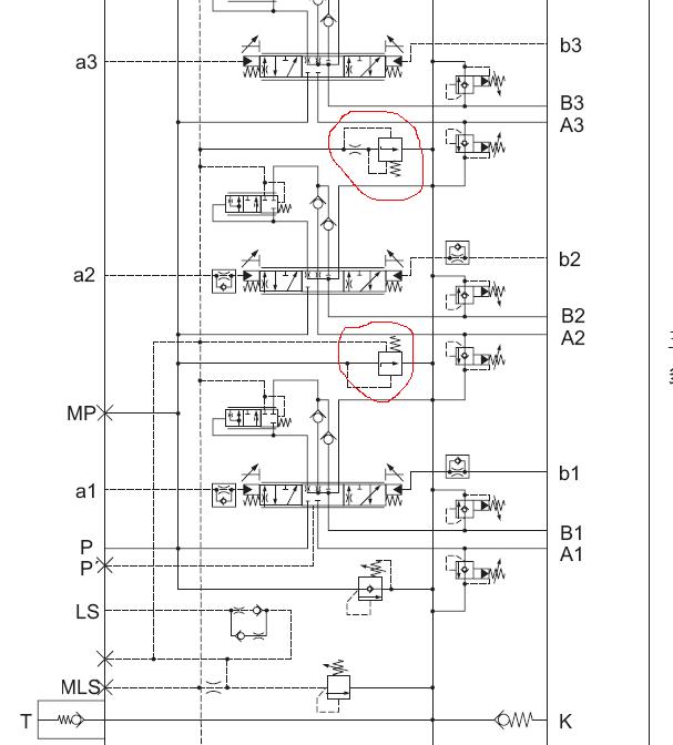

发表于 2008-5-20 23:34:40 | 显示全部楼层 |阅读模式 来自: 中国上海
图中所示这两个阀的作用是什么,请教各位5 [2 o. A2 {* E
两个附件中,前一个是阀的截图,后一个力士乐M7阀的原样本

1.上面的阀应该是让LS恒流的阀,这个是我的猜想,没有证实
' G0 s+ ?" V7 j  @7 w5 d0 ~. ], k; Z     2.下面的阀是在主阀不工作时,让泵有个恒定的小流量油流动,一旦LS有动作,这就没有油流出
江边 + 5 感谢您的积极参与
发表于 2008-5-21 10:45:18 | 显示全部楼层 来自: 中国辽宁铁岭
上,下两图都是LUDV控制压力补偿阀,在流量饱和时,稳定各执行机构的速度,使执行机构正常工作,不会停止.不知是否准确.

2楼的第二个观点本人同意. G. S& N7 m; o  f
第一个观点我认为是确定LS的最大值!也就是LS各联的最高压力不能超过这个设定值!, D2 {. W( M, @4 n- P& d, _5 ~( m
这两个阀有点给定泵上下限的意思!

两个阀是定差减压阀,起压力补偿阀的作用,反馈油取至负载为Ls控制,反馈油取至系统供油为LUDV控制.
3 O$ L" w* |7 @$ Q1 u) \' fLs控制在流量饱和时,会停止工作,LUDV在流量饱和时,会自动分配流量,保证执行机构正常工作.0 r! H5 f2 J8 b
楼上说的我不太明白,请详细说明两阀的工作原理,及具体作用.
发表于 2008-5-21 21:16:53 | 显示全部楼层 来自: 中国北京
第二个阀大家说的很明白了.' f/ B5 `* [! s) ~
第一阀的作用:
% A- [5 V4 ^- D+ |  M  y! {& |8 z1、LS卸荷用.(所有联的阀芯都回到中位后,此阀卸掉LS中的压力),4 l/ E9 t! y: f) G5 [' Q9 @
2、此外还有缓冲的作用.

2楼讲的“下面的阀是在主阀不工作时,让泵有个恒定的小流量油流动,一旦LS有动作,这就没有油流出”,是怎么实现的,LS口和P口的压力加到减压阀两端比较,为什么就产生一个小流量呢,为何有动作时LS有动作这就没油了
- {, r& V( F9 q' q7 \" u- w7楼讲的第一个阀是用来让LS卸荷的,那么如果某联有动作时这个阀怎样呢
' A, [4 N! B" o  b% X哪位可否详细讲讲

楼主好,M7阀里面的这两个阀我的看法是如下:
1 o1 v7 F% o0 v# H9 U" p3 a% e上面那个是LS多路阀基本都会作为配置的Bleed valve。是个两通减压阀和一个固定阻尼构成的恒流阀,即定流量阀。在正常工作时,因为是定流量的,所以这里的流量不会随LS通道的压力升高而提高。避免的在这里发生过多的热量。这是加载这个两通减压阀的好处。有些厂家就一个节流孔,这样发热就多一点了。在阀停止工作时,这里的通道负责把残余在LS通道里的压力释放掉。避免泵维持在高压状态。工作时,也能顺利地建立起LS的通道压力。  z$ q- z. m5 Q+ F! }
' |' y. S: r' r; P% F/ t- @5 ~
下面那个是个典型的三通补偿阀。注意它的阀的弹簧腔是连接到LS的。这是M7的总的补偿器,在泵供给流量大于各联需要时,这个就把多余的油溢流到邮箱去了。压力是随LS变化而变化的。差值一般要大于各联单独的补偿器的。因为是LUDV系统,所以这里的设定要大于泵本身的那个差动阀的设定值Delta P。; J, _' |9 ?6 X$ T3 M7 E+ k
* Z. K5 [  L. G" Z6 T! q/ e
希望楼主能明白我的意思。

& g& f, C% R# ]9 M% \1.看过9楼的讲解,明白了第一个阀的作用,目的是卸荷LS压力,但在工作时也有流量通过,但是采用类似调速阀的结构,使得流量固定,始终不会太大,那么还想问下,大概是多大。' v* K0 x' Y* }/ _4 N9 V
2.  9楼讲“工作时,也能顺利地建立起LS的通道压力。”,问下这个结构为什么比单是阻尼孔建压快?/ D. r1 {* X" M( v; d+ b6 O$ i
3.关于第二个阀,我的图上,标了一个25L/min,想问下这个流量是不是冲洗用的,泵(A8V)的最小流量也是25L/min,如果我更改了泵的这个最小流量,那会怎么样,是不是通不过了。

第一个阀有待继续考究
4 D( c" ^  _! \. D个人认为它可算一分流阀,使LS有一个最小压力,使泵有一个最小排量

现在,我认为应该是这样的,好像可以顺通了,但是不知对不对,; I5 D+ b9 K2 r0 S% \% u
第一个阀,目的是各联不动作时,卸荷LS压力,为了减小该处工作时的流量损失,采用恒流量阀的结构。
* _2 G6 ?/ k2 ^! u$ L/ r5 F第二个阀,LS压力作用于弹簧腔,当各联都不动作时,由于LS口无压力,所以阀口打开,用来通过泵的冲洗流量的,一旦LS 口有压力(某联动作),关闭该阀。

这个阀中的恒流阀是用为系统的补油用的,本人非常不同意这样做法非常不节能。
3 c2 ~$ z% x2 H5 u. x/ d$ ~这个阀在旋挖转中有非常广的应用,为什么呢?  呵呵! 其实也就是为了补油, 为主转,回转和动机头马达补油防吸空用的。, H2 B/ ^! U5 K- X9 h7 `* h
对于闭中心系统,马达在卷扬类的且阀回油带背压的应用中,马达要非常处理好吸空问题,否则马达将快速损坏。
& u0 P& t/ O! H+ G5 D    前面我特别提到闭中心系统,大家就要想想开中心了,不论是正流量与负流量,其中位时泵都有40L/min的流量回油箱,这些油液就可作为补油,这是为什么闭中心要有一个恒流阀的原因。不然在旋挖机上如没有其他补油会100%出问题的原因。这是为什么NHL 18与22TNm Linde HMR马达损坏的原因。而在南车时代,宇通还有徐州东明却有非常好作业表现。性能绝不会比RR的A6V HA的马达差。  个人建议是用小齿轮泵补油,因为在泵出口为高压时,在这个恒流阀上40L/min的流量造成的功率损失太大了。1 P8 D$ U  o7 @& n$ ^1 s
. I8 ~/ x8 T' p8 i4 w' W& j$ `8 L     至于下图这个阀是个标配阀,其作为相于Linde的60bar消尖阀。 对于Linde这个是标配,其目的是让系统更稳定。 大家都系统在阀快速回中位机能时。泵从大排量到零排量毕竟要一个时间,为了减小尖峰脉动,其加个60bar消尖阀, 当泵出口压力高于最高负载压力60bar里溢流回油箱。 这样泵出口压力减峰小,压力平稳。 在Linde 1981年开发全球第一个阀后补尝阀时,当时他们的LSC上并没有这个阀,但出在Altas的样机上,测试时发现挖机多变的负载,补尝阀的快速补尝,加上阀蕊的快速启闭,泵噪音比实验工况大,测泵出口压力发现脉动很大,然后在后期LSC阀上添加60bar消尖阀。取得很好效果。  随后力士乐的LUDV,功能上与Linde LSC类似,所以此阀应与Linde 60bar阀类似。 只是我不知力士乐的此阀设定值为多少。但从业界的噪音水平分析,力士乐的噪音比Linde略大,其脉动应更大些,所以其设定值自然不会太小,必不会小于40bar ,如果过小此阀开启时间过长,造成的能量损失会过大。

同意,第一个阀补充油液,促进循环,不同意泄荷。。。
发表于 2009-3-18 00:15:05 | 显示全部楼层 来自: 中国江苏南通
天啊!我发的错误答复都没有人来批评一下!  在些我更一下一个错误解释!
- ^/ f7 s$ t6 k7 L/ Z第一个阀调速流量是0.65L/min,  其目的用来提供系统的动太特性。让LS通路努力处于流动状态,系统中有动作时,其响应速度可以得到提升。

6 O( k. a8 ^, k0 o另外到于第二个阀我还想补充一点点!就是这个压差阀的弹簧设定压力差不多在25bar左右!9 G# w7 @0 {. j- ~1 q$ ^5 p; b5 ]

第一个阀我觉得是系统的待命流量阀,就是大家所说的恒流阀,其作用是保证系统在任何时候都有一固定的小流量通过此阀,以提高系统的响应速度和对系统进行冲洗。
