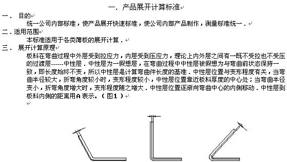

' _1 }' Y' |6 y5 D  I! M$ B5 |9 v# D钣金展开通用算法,从事钣金工作多年,本人觉得这种算法最切合实际。# h! H0 d1 H$ R' a
* x& t, j: u3 W6 W- ]# ^: S. d
希望大家发表不同观点。2 N- S2 H9 O; h3 l$ U. ]

发表于 2008-8-4 16:50:08 | 显示全部楼层 来自: 中国广东广州
应该说只是个参考  考虑实际加工时不同的机器  不同的材料  可能折减系数什么的都不太一样   这个有2年没怎么接触  都快遗忘了   不知道这个资料怎么样的  看看效果后再做评论

发表于 2008-8-28 08:44:57 | 显示全部楼层 来自: 中国上海
我們公司的钣金展开.我感覺目前來說:是最容易的..只要材料的 1/3 完全可以保証.

发表于 2008-12-22 11:46:50 | 显示全部楼层 来自: 中国天津
高精密度要结合公式做压弯试验的,如果精度不需要很高只要计算中心线长度就可以了
发表于 2008-12-23 11:34:14 | 显示全部楼层 来自: 中国广东深圳
这种资料只能拿来参考,因为只能是一般值。我曾在一个公司他们连0.8的板折曲都不算系数的。因为各公司所有折曲刀具不同。V槽是系数的关键
