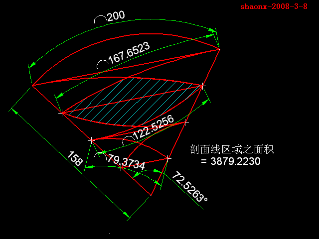

【进阶级练习题62】标准答案:) _! i+ q" q' m; [0 H; K
1. BC 之弧长 = 167.6523,就是(c)
3 n4 a3 \* K( z. U* E+ @2. DE之弧长 = 122.5256,就是(a)7 a' ]5 S6 B5 @; P3 ^
3. FG 之弧长 = 79.3734,就是(c)9 e/ R: r: z; h7 N+ Q
4. ∠AOB 之角度值 = 72.526,就是(b)
$ v3 h2 E) X! M7 R. `5. 剖面线区域之面积 = 3879.2230,就是(b)! V" b  v: r' g! T5 f. S9 P
进阶62解.GIF 9 c& i, ^4 F0 W7 h' Y& r1 I

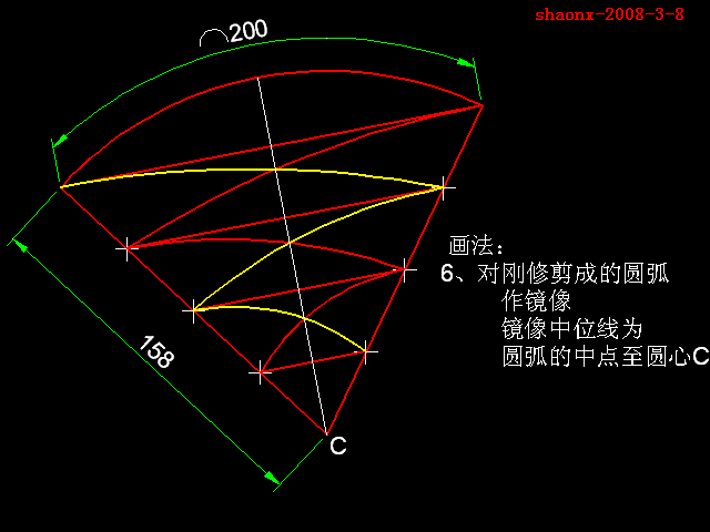

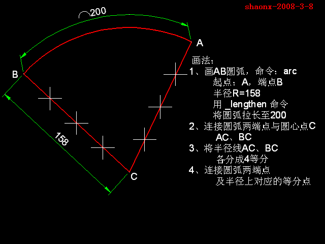

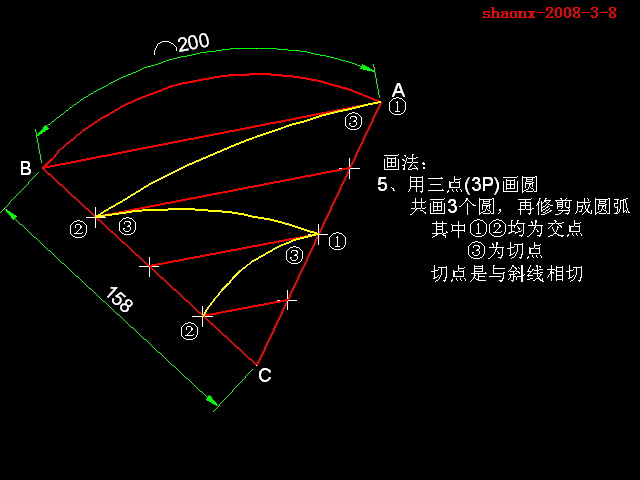

5 [4 _% ?  n) m6 J& }. M3 @【进阶级练习题62】解题思路:: R4 y/ W8 m! p4 {
本题的关键是弧长=200的圆弧的画法及定位,另3条圆弧均是以三点画圆
9 U0 p* |) B! T% [# i0 x6 [,然后再修改成圆弧的方法来画。2 n- j% b$ @! G' f9 Y0 J: z4 b+ }
进阶62解-1.gif ) Z0 L- E) Q9 j0 J9 `% k
  {1 c& f' G. v# h; V  M; e/ D. K% Q
进阶62解-2.gif & }, R' U4 O+ C% Y/ `, n' ~5 h
7 t3 v  O! ~& ]$ Y- ~ 进阶62解-3.gif 7 z. G' v3 t) U5 C1 E- g
