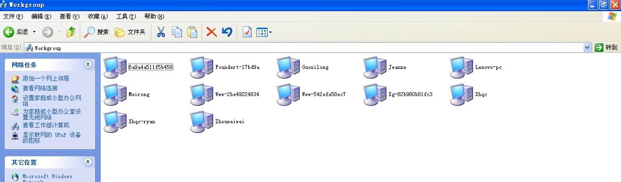

我的电脑可以登上局域网,如图1& e  a, b+ K8 \. g5 O# `
  [, w3 _+ p. X5 {9 X" W同时网内有的电脑可以共享,如图2
& C3 u" \0 A) R9 J1 Z+ e% j6 ~& _  q
但有的电脑不行说没权限,如图32 @9 \2 ]9 C, |2 q7 D* O: t' N
9 F" I1 _/ a# L- H/ k! ^, |) d同时发现,可以共享的电脑WINDOWS系统是单机版安装的,而不能共享的电脑都是GHOST版安装的。我已在不能共享的电脑上启用了“来宾帐户”和“使用简单文件共享”* H4 `# z; q3 R# @; g, h
但还是搞不定。请高人指点,谢谢!!

不会吧!我们公司的电脑大部分是ghost版安装的,都可以共享的啊,不能共享应该是设置问题吧。

可能是ghost的系统是修改过的,有的设置不正确( B0 j) F) W; S
正好我这有一个设置局域网共享的工具,你用这个试试吧,应该能搞定的

工作组对吗?启用共享了吗?能ping通对方电脑吗?' @8 K1 B: J  J% J& T
最后试一下,打开我的电脑在地址栏输入对方电脑的ip地址格式是“//xxx,xxxx.xxx.xxx",回车,在弹出的对话框内输入对方电脑的administrator用户和密码。

防火墙例外项中勾选“共享”

我设计局域网 XP
1。检查网络协议是否安装:NWLink IPX/SPX/......9 V* ~4 Y! g& o- S0 a6 ?
2。我的电脑右击》管理》本地用户和组》用户,右边双击Guest,账户已停用勾去掉
; f; @% S6 H6 W# y$ ~/ }6 V" a" j3。设置工作组* |6 I% f; s1 h; O. k$ A- N
完成

1 h5 F* ]; b) m6 y/ x& ]0 R感谢楼上的兄弟及各位的帮助,搞定了。
