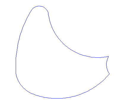

拜托高手了,这个怎么画啊.风扇的扇叶,形状不规则,又有弧面,不知道怎么话了5555555; R8 l: j/ _6 t2 l  c! h& r5 \$ t  Q

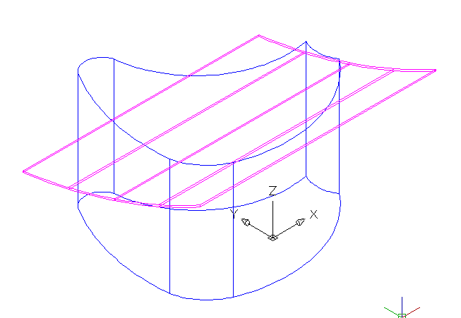

1、先在俯视图画出扇页的正面轮廓,如图
2 R* V0 G& ^( T* [8 n* D
- }; L' ~4 G5 G3 V( b: L, g, Q* k% B; \# U: F3 _/ w
9 X' ^  C2 h% @4 j6 c/ Z0 J9 J
% U7 h2 P8 x$ h
) d0 k2 y7 `+ B+ X

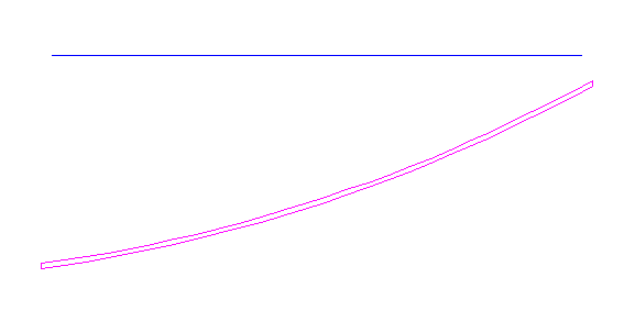

4 j: H0 Q4 g: A1 B8 v2、在左视图画出扇页侧面轮廓,范围要比扇页正面轮廓大,如图8 a% N; m3 q. u' N1 c
% \/ x& b: n+ T/ O8 C6 e
6 k9 x; H& W6 m+ ?; P# r; X Untitled-2.gif 2 r* k- \9 f  Z' w# V+ a' E$ F
. [# N, r1 W& W3 f
0 Q4 L3 G+ \9 @7 |  z; N
3、分别将两个轮廓拉伸成实体,拉伸的长度要保证两个实体完全相交(前面做扇页侧面轮廓时要求范围比扇页正面大,也是为了拉伸为实体后两个实体完全相交)。5 o0 ^6 w4 B* Z
7 R2 p* o3 Z; \1 G
! o4 f; l" c' s# w2 {0 n* r" \) K9 y# B
% h  B- I+ r% O3 C0 l4、交集,OK。% K$ V% A- Q. j- e% |" ~9 z
( }, ?1 ~7 v8 P2 d: m- D. V! {
