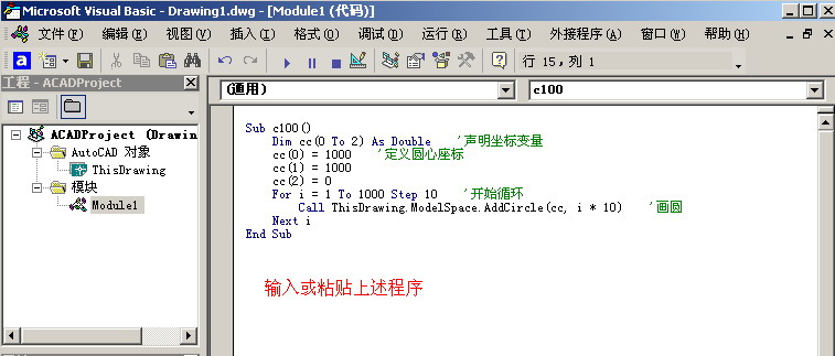

. }4 M& t6 i& j0 k6 D* G源程序如下
# d/ C: s" @; p8 x: }$ BSub c100()0 Q* h( t$ d# f
Dim cc(0 To 2) As Double '声明坐标变量
4 D) m: Y, K0 T  m3 Q. o1 I9 @" J' Tcc(0) = 1000 '定义圆心座标
! `& S8 k# W3 K/ T( q: _cc(1) = 1000
1 q  D1 a* }- }- R% [cc(2) = 0) _) ~+ c5 x+ g6 r* G
For i = 1 To 1000 Step 10 '开始循环
; O1 U# s+ C+ u. o. c3 W- B- {2 {  Call ThisDrawing.ModelSpace.AddCircle(cc, i * 10) '画圆
2 X3 j: A3 o/ v; WNext i
9 m. k+ ~* n" h- y. ?End Sub  `/ ^2 t; U* O

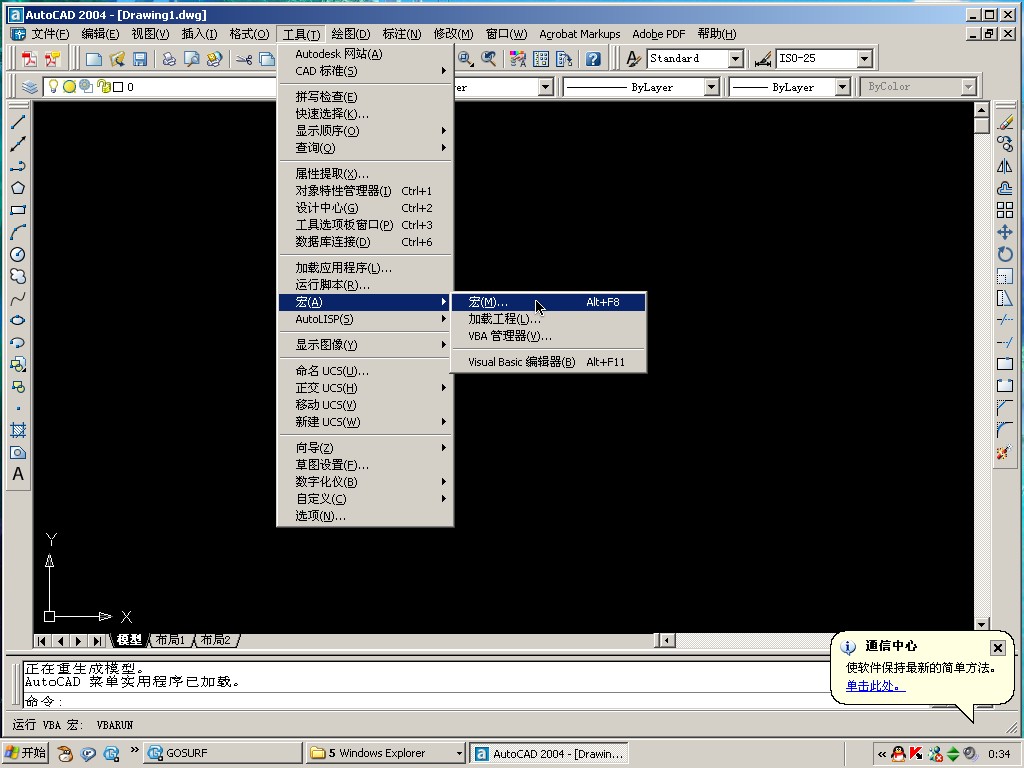

- U6 b0 \$ x9 M: ^2 h1、在模型空间按快捷键Alt+F8(或点菜单“工具->宏->宏(M)”),出现宏窗口

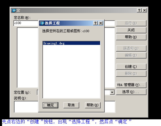

2、在宏名称中填写C100,点“创建”、“确定”
4 l! ~5 S% Q6 V7 x8 P+ x3 ]; K3、 在Sub c100()和End Sub之间粘贴代码+ L8 m7 i. X/ M5 z

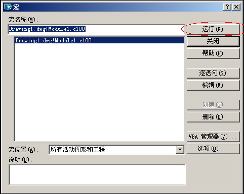

4、回到模型空间,再次按Alt+F8,点击“运行”2J
+ w- L7 B/ o( z7 \不会贴图,所以将图附件上传。
