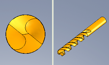

刚学不久,试着画了一个,是08版的。恳请高人点评。

怎么没人发表意见,发一个简单渲染的图片提高大家的兴趣,还望大家指点一二。

发表于 2007-12-26 19:33:25 | 显示全部楼层 来自: 中国台湾
是不錯  但與事實不符
# z5 X+ @' S1 r) g刀口是直的  靜點成120~135度角
 楼主| 发表于 2007-12-27 09:01:00 | 显示全部楼层 来自: 中国重庆
回复 6# 的帖子
是的,这个问题不好解决,它受沟槽,锋角,后角等因素影响,沟槽形状可计算出来,但扭曲后可能变化。还有一个问题,钻心厚度。钻心前端厚度可确定,但钻心直径向钻尾方向的增加(以增加刚性)不好办。谢谢6楼!还望高人解决问题。

发表于 2007-12-27 13:26:17 | 显示全部楼层 来自: 中国台湾
沒有確實數據  不好搞

回复 11# 的帖子
可否传个源文件,还有上图的“腹板推拔”做出来了嘛?
发表于 2007-12-27 23:56:22 | 显示全部楼层 来自: 中国台湾
原帖由 qshnfj 于 2007-12-27 21:26 发表 http://www.3dportal.cn/discuz/images/common/back.gif* c- h; P, p: K# r7 p; L  {
9 e! S9 c6 m0 _9 l6 w2 }
7 P! ]% R# F' U2 p9 ^一個朋友做的
+ G6 Q5 }6 a; Q; ]! W* m推拔鑽腹沒有做出來   也只是差不多而已

总之做的很好,其实扭转后变形有时是不可预料的,很难控制。" [7 b; Y8 j+ _1 p% C% U) l
这可能也是SW本身的不足之处。
