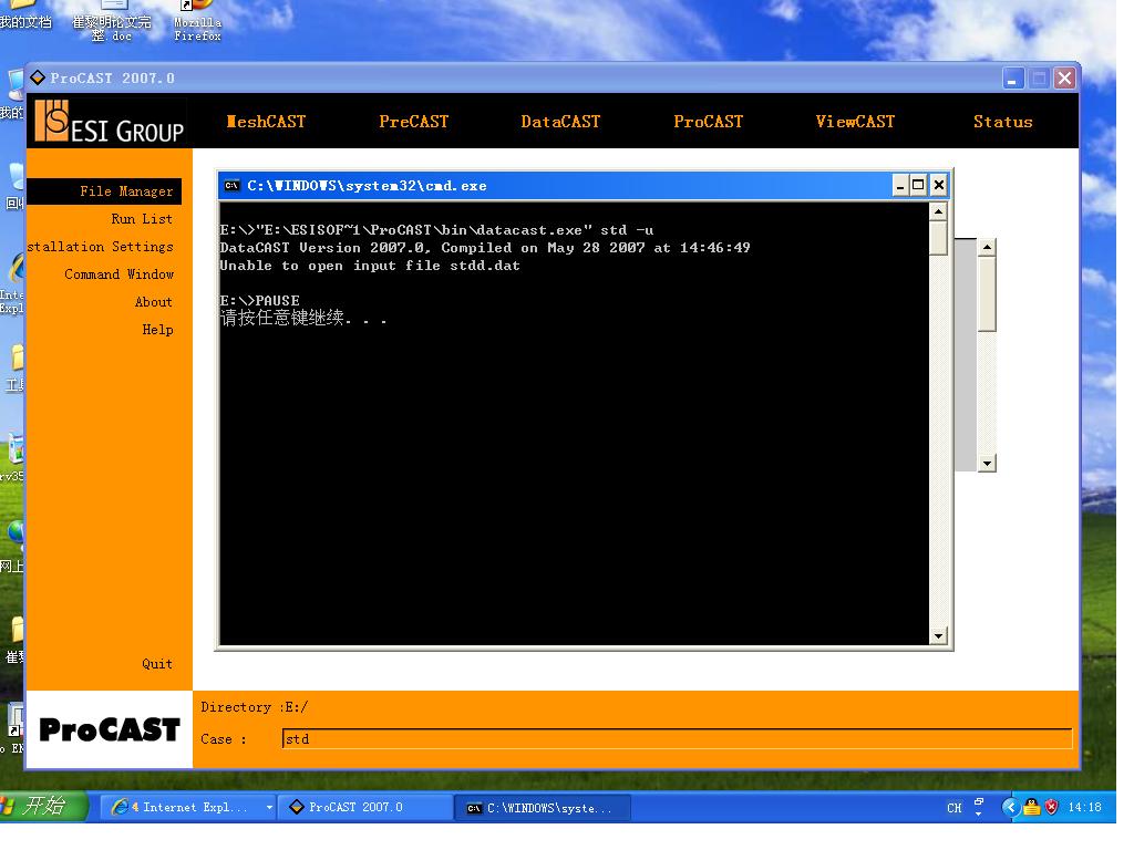

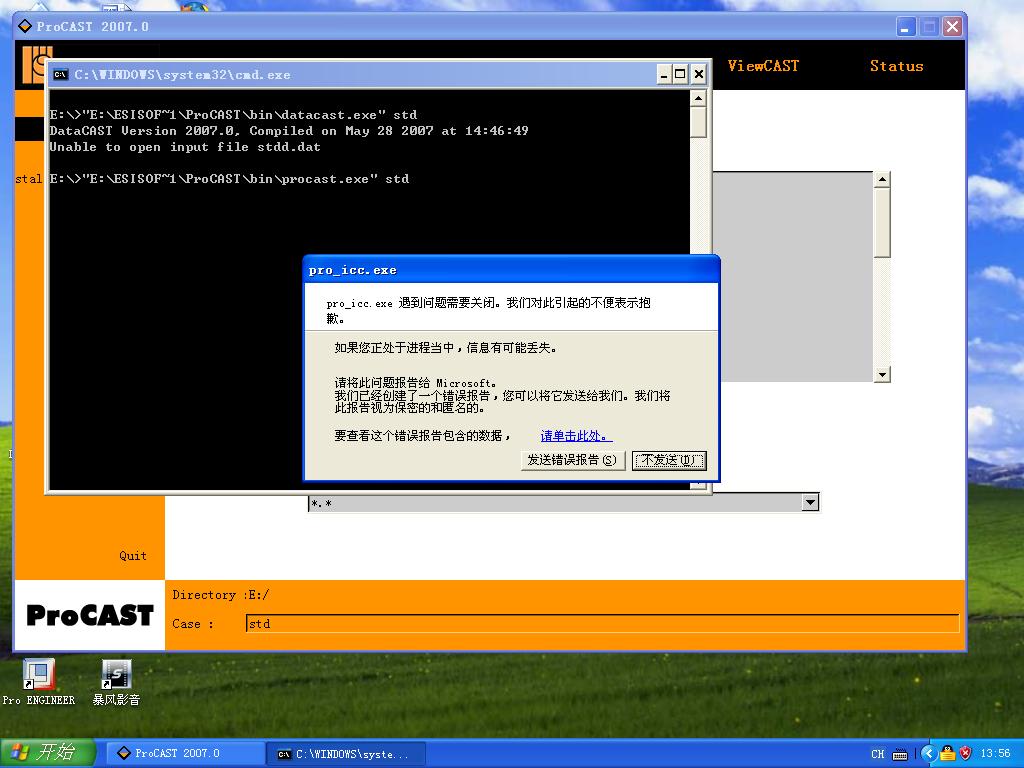

precast能顺利的导出*.dat;datacast是运行框中出现:"unable to open input file *.dat";(附件中有图) 直接procast时勾选execute datacast first ,出现pro_icc.exe遇到问题需要关闭.试了好几个都是这样,请高人指点一下!!!

最好*.sm文件,*.mesh文件或dat文件传上来(如果文件不大的话)
 楼主| 发表于 2007-12-20 21:03:43 | 显示全部楼层 来自: 中国湖北武汉
文件有56mb,不是很好上传,我是照着下载的视频做的,步骤和视频上一样的,但到了datacast和procast就不行.

发表于 2007-12-22 09:54:04 | 显示全部楼层 来自: 中国湖南衡阳
把那两个*.dat文件(p.dat和d.dat)另存一个英文文件夹(英文路径)。重新运行试试。
 楼主| 发表于 2007-12-24 16:10:38 | 显示全部楼层 来自: 中国湖北武汉
我已按照楼上的方法做了,还是不行.
发表于 2007-12-24 21:22:31 | 显示全部楼层 来自: 中国湖南衡阳
不晓得是什么原因?不知道源文件不好判断。
 楼主| 发表于 2007-12-25 15:19:22 | 显示全部楼层 来自: 中国湖北武汉
今天将安装文件换成了solid_user提供的(开始是用的8630111提供的),并且将安装路径由原来的E盘改为默认的路径,但PROCAST这个模块还是出现了问题,不能计算!现在就把我使用的文件给传上来(一共13个包),希望也是使用网站提供的文件安装的高人指点指点,谢谢!!另外我的硬盘使用的是NTFS格式的,不知道和PROCAST2007有没有冲突?" ~9 n8 q* B% c& M. b+ }9 E5 W

发表于 2007-12-27 19:48:59 | 显示全部楼层 来自: 中国北京
NTFS是没有冲突的,重新装一下procast按照solid—user提供的步骤
