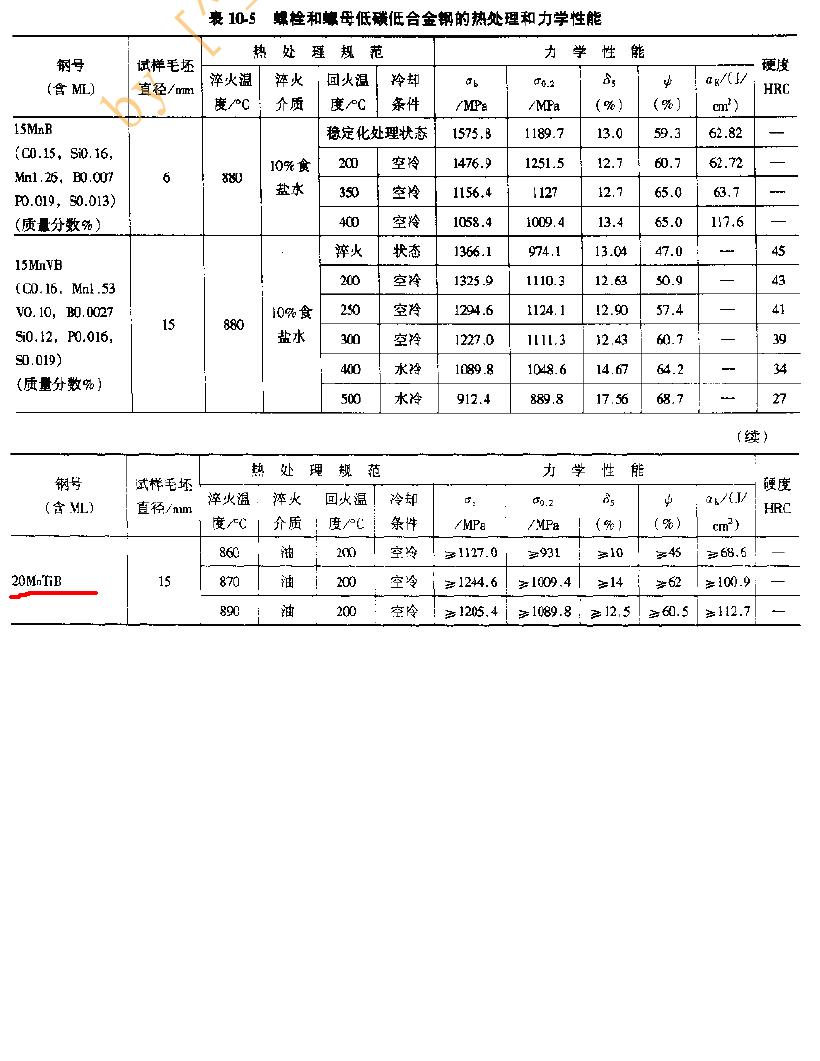

本人对热处理了解很少,请问20MnTiB是渗碳钢?不能进行调质吗?* C+ A* t/ q8 j+ K' M# S
要达到1130,930的强度需要做什么处理?
发表于 2007-12-17 13:50:40 | 显示全部楼层 来自: 中国安徽芜湖
淬火——低温回火4 u6 G, y/ M2 y* O
20MnTiB.JPG 2 d) k! ]9 U" x5 n+ I3 E8 Y
5 d/ t9 c; z% O/ b7 c0 d做紧固件的处理

[ 本帖最后由 hourpp 于 2007-12-17 13:57 编辑 ]

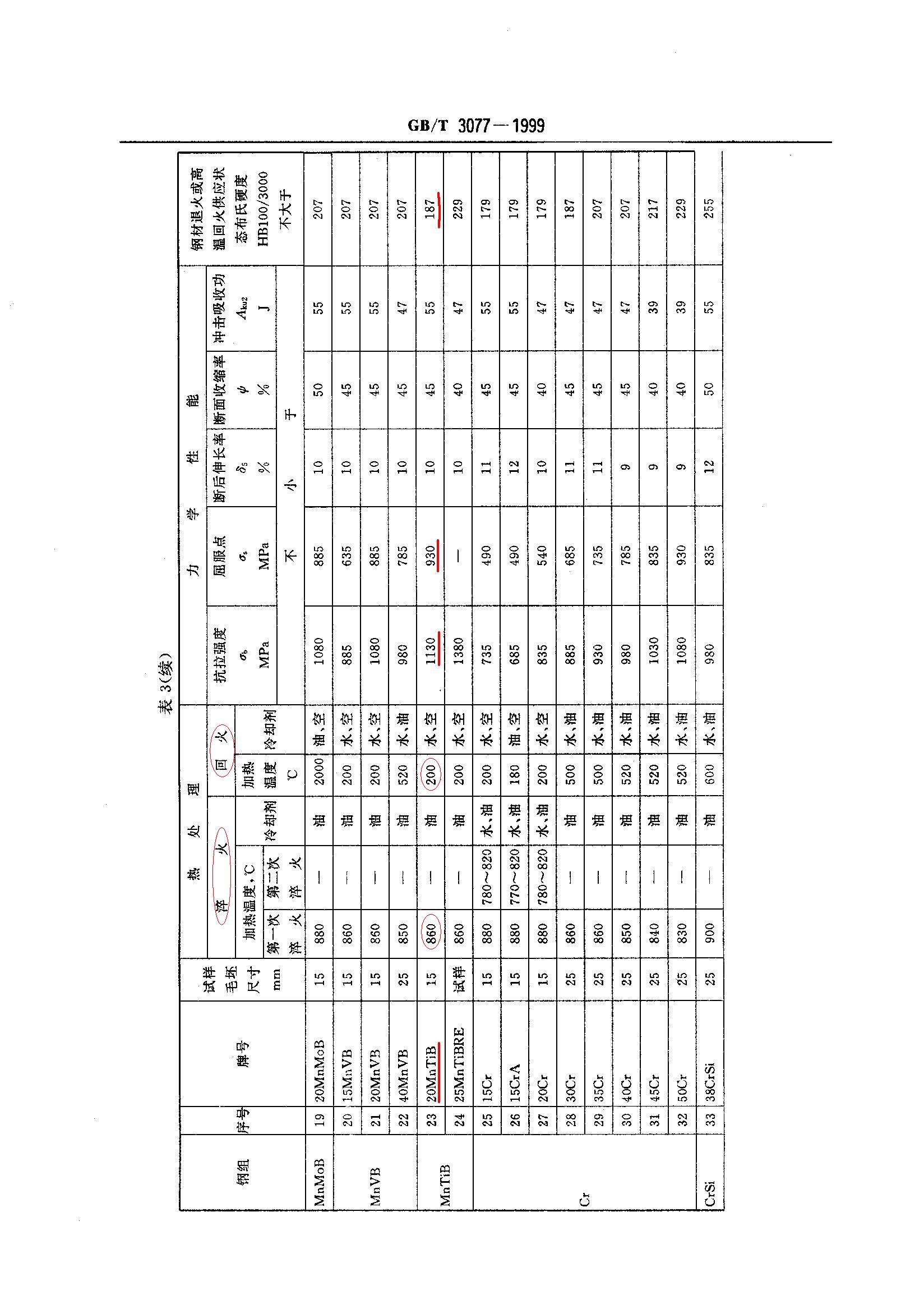

应该可以进行调质处理的,楼上的这位只是从手册中查得这种在紧固件中的一种用途,它也可以用于其它用途的了,比如按需要提高回火温度降低硬度,以提高塑性和韧性。

我想你如果制作高强度螺栓的话,采用淬火+低温回火.满足你的技术条件.

20MnTiB是渗碳钢?是。这种钢在材料合金设计时是以渗碳工艺为目的进行成分设计的。
* ?+ w# g& L5 |( Z5 s不能进行调质?不是,调质是一种工艺,可以采用,但使用这种工艺的可能还有更好更经济的材料。

ML20MnTiB是我司的常用材料,是可能进行热处理的,强度等级达到1300Mpa都是可以的。
