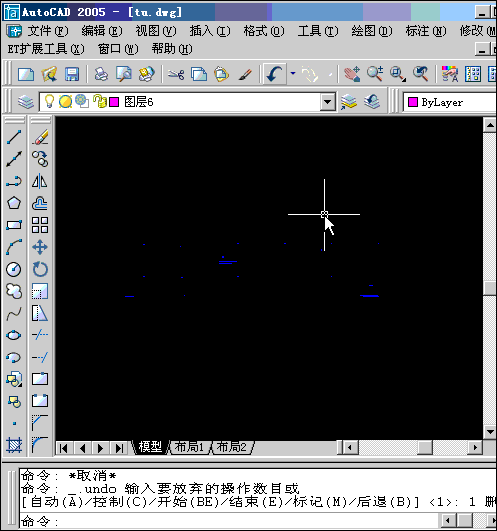

我用的是AUTOCAD2005,在编辑图纸时想删除一些字时,为何有的字选不中,有时重生成又可以选中,有时上午选不中,下午又能选中7 y# `7 m  K8 S. |

 楼主| 发表于 2007-11-13 07:31:08 | 显示全部楼层 来自: 中国江苏徐州
大家来看看,这几个蓝色的字我怎么也选不中,

发表于 2007-11-13 09:26:37 | 显示全部楼层 来自: 中国江苏镇江
回复 12# 的帖子
我这里不存在选不中的现象!

 楼主| 发表于 2007-11-20 12:13:40 | 显示全部楼层 来自: 中国江苏徐州
发现一个小秘密,先切换到布局,然后在模型空间里(不是图纸)竟然都可以选中,; K* P4 ]3 B! R4 q+ `
可惜我不明白是为什么?
发表于 2008-9-26 11:19:31 | 显示全部楼层 来自: 中国山东青岛
在CAD中选不中文字是怎么加事啊
不管怎么选都选不中,可全选后删除,再按ctrl+Z撤消就可以选了,为什么呢 good 各位大虾帮帮忙吧

发表于 2012-4-19 09:14:35 | 显示全部楼层 来自: 中国北京
我用2007、2008、2009也都遇到过同样的问题  一直不知道怎么解决根本原因
