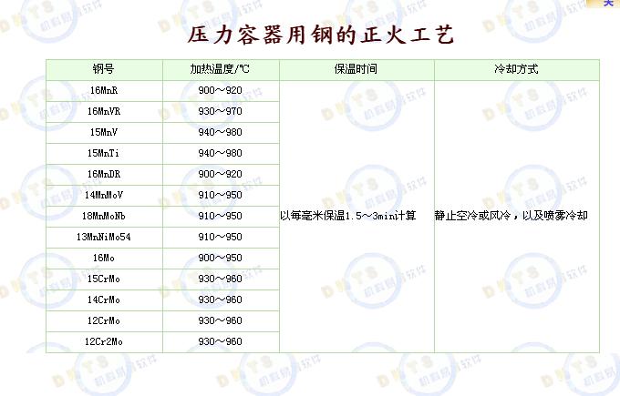

[求助] 16MnR的正火热处理工艺
发表于 2007-9-3 13:02:45 | 显示全部楼层 |阅读模式 来自: 中国上海
谁能提供16MnR的正火热处理工艺参数?
9 l) m; G# I% L: O1 E5 p不知正火热处理对板材厚度有要求没?是焊后热处理还是焊前热处理?热处理的升温、保温、降温温度分别是多少,保温时间怎么控制?% _: Z- k4 [! s8 o" G
: [/ F- D8 N3 l; s& n! `& Z" `+ ?/ T

 楼主| 发表于 2007-9-3 14:22:33 | 显示全部楼层 来自: 中国上海
你们说的都是整体热处理吧,钢板表面热处理的工艺我已经查到了,正火加热的温度为900-930,保温的时间与钢材的有效厚度有关,一般按每毫米保温1.5-2.5Min,冷却方式一般采用空冷。不过还是谢谢大家。
发表于 2007-9-3 14:24:06 | 显示全部楼层 来自: 中国河北秦皇岛
我从网上找到的,你看看有用吗?
参与人数 1三维币 +1 收起 理由
wjliao + 1 热心,鼓励
发表于 2007-9-4 11:30:16 | 显示全部楼层 来自: 中国湖南株洲
参照JB4709的温度是900~930正火。600~640温度回火。. l8 Z) ]/ m8 a" y# K
厚度小于50mm时,保温时间为:厚度/25(小时),但时间不小于0.25小时。7 L: w+ L- E- Y' J1 n; O
当厚度大于50mm时,保温时间为2+0.25*(厚度-50)/25)小时。
