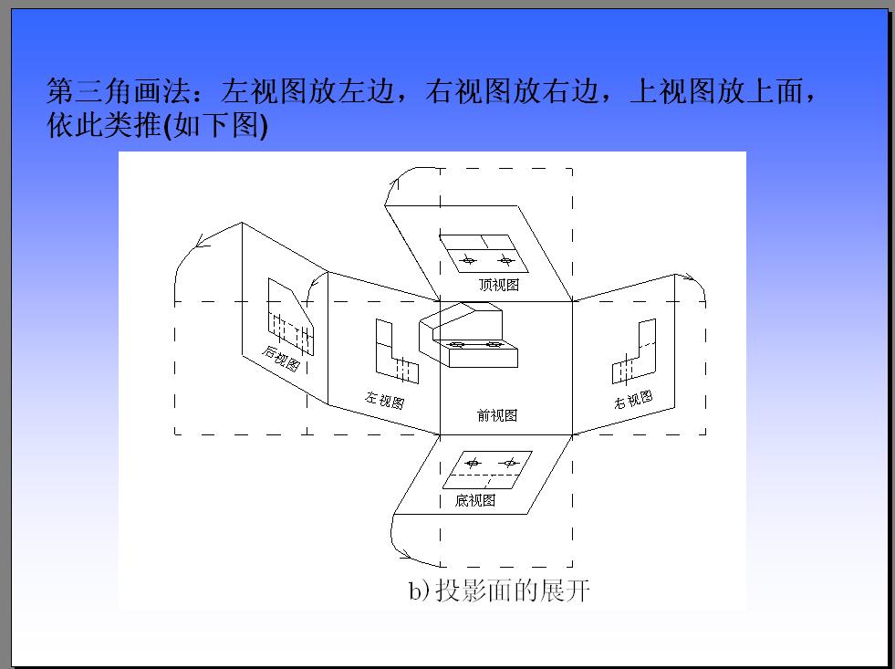

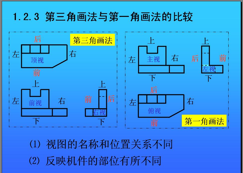

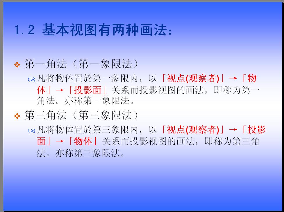

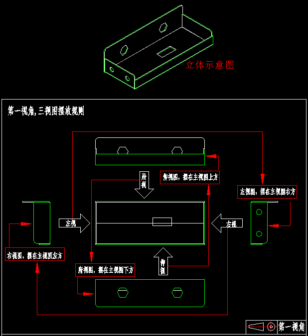

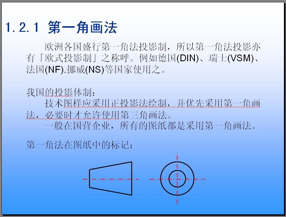

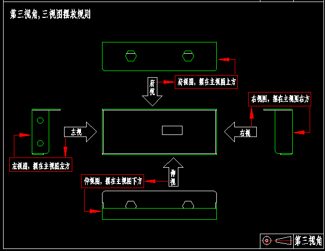

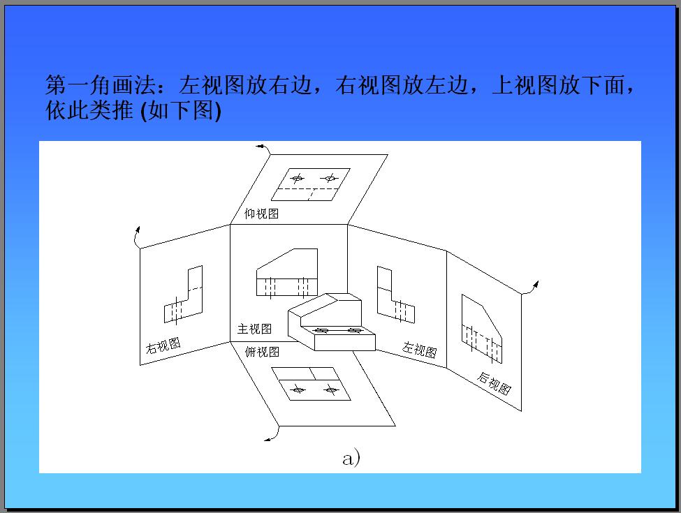

发表于 2007-8-20 11:54:02 | 显示全部楼层 来自: 中国广东深圳
我这里刚好整理了一些关于这个的资料,发上来给大家参考一下吧' \9 I4 o2 `! A) c& R/ V
" L9 ~( d9 ?+ R: e 2.jpg $ p4 L2 V( X  V$ Q. C& F. L! b7 v

发表于 2007-8-21 20:08:25 | 显示全部楼层 来自: 中国江苏南京
上面的解释蛮详细的
) Z2 r( X) \' V9 w, a/ j+ a其实蛮简单的:第一视角法,通过透视放视图(学校里基本就教这种)2 }" f, Z! g+ ~6 `$ G
                     第三视角法,哪里看图就放哪
发表于 2007-8-21 20:59:55 | 显示全部楼层 来自: 中国广东深圳
国内用的是第三视角,人物面9 ~6 L: V, q0 C* [) g; k
第一视角就是:人面物

回复 #6 xiongxianming1 的帖子
楼主 你说反了吧,国内一般是第一视角阿,别误人子弟阿

其实看图的方法都还是一样的,就是两种相反而已。# l; {" B: F1 n7 r- ]  d! `
我老是搞不清楚哪种是第一视角,哪种是第三视角,不过无所谓了。无非是投影图在左还是在右的问题。
发表于 2008-3-20 23:20:07 | 显示全部楼层 来自: 中国湖南长沙
第三视角就是在哪边看放在哪边,右视图放在右边(第一视角是放在左边),左视图放在左边(第一视角是放在右边)
发表于 2008-3-21 20:33:30 | 显示全部楼层 来自: 中国广东广州
5 |8 c# ?- ?5 \第三视角法,哪里看图就放哪
: d) l6 Q6 M" F: V8 ~+ b/ H3 [# N& s5 m$ G8 S1 m
第1视角,人物面
, w# W1 K  ]8 z$ H. ~, @& X1 c第3视角就是:人面物
- [; F- i6 _4 `
/ ^' v( U; q1 ~9 n& t& A5 q# R) x- y这才是吧?

发表于 2008-5-17 17:33:35 | 显示全部楼层 来自: 中国辽宁朝阳
我总结为从主视图 哪边看投影对象 放到主视图哪边   是第三角视图
' m2 D8 q: R% x6 |( V0 N否则为第一角视图

发表于 2008-5-25 09:38:01 | 显示全部楼层 来自: 中国广东广州
国内用的第一视角,和前苏联,德国等一些欧洲国家一样,机械工程师手册里面有详细的说明!
发表于 2008-5-25 18:05:37 | 显示全部楼层 来自: 中国广东深圳
国内的都是用的第一叫法,这是国家规定的
发表于 2008-5-25 18:46:17 | 显示全部楼层 来自: 中国广东深圳
恩,国内用的大部分是第一视角,但和国外机械工程师沟通时大部分用第三视图,这是我们要注意的
