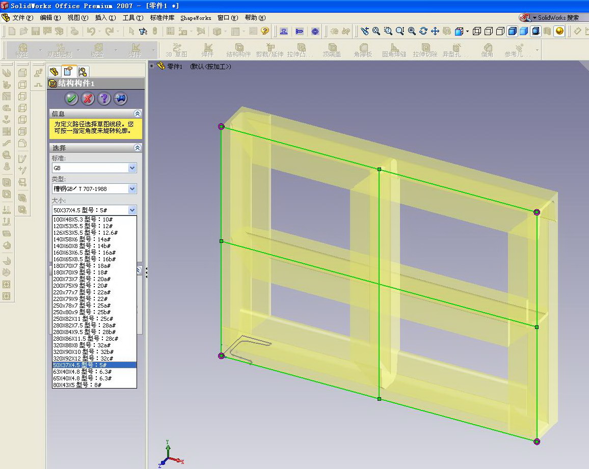

自已做的GB工字钢、角钢、不等边角钢、槽钢库,己上传附件。
发表于 2007-6-25 23:18:51 | 显示全部楼层 |阅读模式 来自: 中国江苏无锡
自已做的工字钢、角钢、不等边角钢、槽钢库& \4 }/ p* _, z# O7 B; }3 r: n- [
9 T/ E3 @2 H$ h1 e7 W请将附件解压后,将解压GB文件夹拷入"X:\Program Files\SolidWorks\data\weldment profiles"目录下,将在"结构构件"中形成工字钢、角钢、不等边角钢、槽钢库型材表,如下图:% c, p& D% n' ^; E' x

 楼主| 发表于 2007-6-26 19:43:36 | 显示全部楼层 来自: 中国江苏无锡
不好意思,昨天想上传的,家里突然停电,因此没有上传,不好意思啊!  C! ?  Q* |; R' \% q2 n/ S3 N8 U; o4 a
现在上传,见顶楼哦!
 楼主| 发表于 2007-6-26 19:59:01 | 显示全部楼层 来自: 中国江苏无锡
回复:雕刻爱情 “FNT里的型材已经很全了”
1 k  w& I* h, Z这可是应用于焊接插件的,这样就可以先画3D草图,再利用焊接结构件,形成相应的三维造型,如机床床身等等,相信FNT绝对没有如此方便的。

发表于 2007-6-28 10:00:55 | 显示全部楼层 来自: 中国上海
好!谢谢!!!!!!!!!!
发表于 2007-6-28 11:56:31 | 显示全部楼层 来自: 中国湖南长沙
真的很谢谢楼主,我正好要用槽钢来制作底座,可是我的FNT却不能使用!再次感谢楼主。
发表于 2007-7-22 09:43:20 | 显示全部楼层 来自: 中国北京
非常感谢楼主.! l( r+ R& `3 {% V& i2 E
有个问题,这些GB件是如何做./ b; x) S* v# \1 T; G! m4 U5 L
我下载了你做的,但是我要自己增加如何做?

发表于 2007-7-31 10:02:36 | 显示全部楼层 来自: 中国上海
再问一下,SW2005能用吗?我的为何不能用,,???加载的方法,..???
