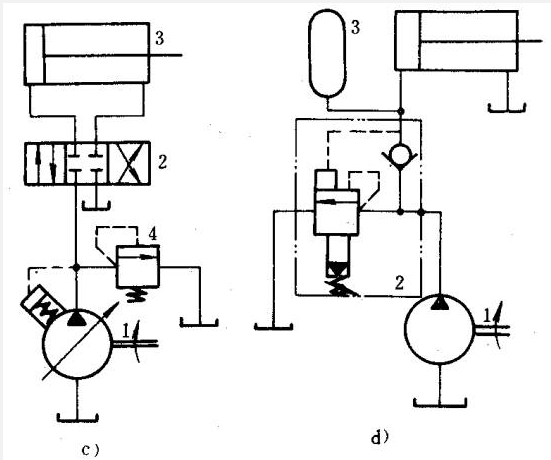

设计一套气垫冲床油路,要求2支油缸同时和单独上升工作;一支油缸压力要到30吨,速度3秒单程;而气冲床的下降力为300吨,需要油缸保持30吨的压力顶死模具,慢慢下降.我选用高低压组合,蓄能器作为保压,用溢流阀控制压力卸荷,需然说达到效果,可对溢流阀冲击很大,减短了使用寿命;请教各位高手,有没有更好的方法,达到最佳效果?谢谢!

由于我用的CAD制图软件上传不了,2个溢流阀是装在油缸口的,所有高手都知道,配件有双联泵一个、顺序阀一个,电磁溢流阀一个、单向阀2个、蓄能器一个、压力续电器一个、电磁换向阀2个、安全阀2个、溢流阀2个;油表5个、油缸2支、、、是内行的看这个配件都知道、、、:lol: :lol:

楼主说到由于溢流阀冲击太大,减短了使用寿命。是否考虑增加蓄能器或蓄能器容量。另外增加节流阀是否可行。
发表于 2007-6-15 18:04:04 | 显示全部楼层 来自: 中国四川自贡
你的电磁溢流阀安装在泵出口吧,冲床下降时300T的冲击.有点大,你难道没加液压锁吗?
发表于 2007-6-15 18:06:41 | 显示全部楼层 来自: 中国四川自贡
再看一下,电磁溢流阀应是加在进出油缸的管路上的. 回程时冲击肯定有呢,建议先减速减压并卸荷..

 楼主| 发表于 2007-6-16 01:35:36 | 显示全部楼层 来自: 中国江苏苏州
你误会了,我的溢流阀是装在油缸的A口,做卸荷保压作用,电磁溢流阀是控制总压,液控保压阀是保护泵组,没有问题的.主要是300吨的冲击对溢流阀大,你说的也有点道理,加卸荷阀和蓄能器,但成本高啊\\\要知道,浪费就是犯罪、、、、呵呵,谢谢你的建议。

楼主说到由于溢流阀冲击太大,减短了使用寿命。是否考虑增加蓄能器或蓄能器容量。另外增加节流阀是否可行。 [/quo成本很高,加节流阀不可以的,压力、流量没有办法卸[url=]\\\[/url]会把油缸压坏,如果改装卸荷溢流阀和蓄能器就可以。但成本上了、、、,我想看看有没有更好的阀,可以取代卸荷溢流阀和蓄能器的效果;谢谢你的参与
