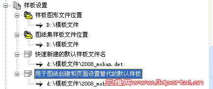

发表于 2011-6-18 12:05:27 | 显示全部楼层 来自: 中国河北石家庄
做完模板后,是不是可以放在模板选项里呢,就是是不是可以在布局里调出来呢

11# kangshuanhome
! l! K3 ?/ x: p: z做好模板后你可以这样做,以后每次打开都不用设置了
