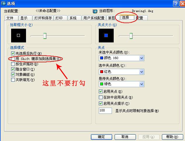

发表于 2006-8-14 12:48:22 | 显示全部楼层 来自: LAN
进入OP(选项)--选择--SHIFT键添加到选择集(把勾去掉)
发表于 2006-8-14 13:15:15 | 显示全部楼层 来自: 中国黑龙江哈尔滨
1、工具菜单* P+ W7 M- e& W3 z4 V5 G
2、选项命令+ ]0 W! n& y9 e
3、选择对话框6 e! x$ q2 M* r1 u, p, {2 q
4、选择集模式
: A2 k7 V; S( u1 B6 Q6 D* Q7 F: E5、取消“用shift键填加选择集”

发表于 2006-8-15 07:36:31 | 显示全部楼层 来自: 中国浙江温州
在工具--选项--选择里,如下图
