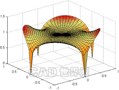

9 K& q2 [1 }' L% r    1)在MATLAB中绘制出曲面
/ c* h* \. s9 {4 V, l% Q2 H* |2 `2 X6 k
    在MATLAB中输入如下命令: - G8 ^: Y4 L' V4 }1 F$ P# r
; U2 k' g. q  p  W- G7 l    [th,r]=meshgrid((0:5:360)*pi/180,0:.05:1); %在极坐标系下设置一个73×21的网格矩阵,即圆周方向分为73份,半径方向分为21份,总共分了1533个点,节点越多,图形越精确 %
* b- A3 b/ K  q# m! Q( {' ~- a& c  W7 e" u( {3 M
    [X,Y]=pol2cart(th,r); %转化为笛卡儿坐标系%
+ w) y, q* @4 o7 Y( i/ m( c
9 R' N2 m6 ]1 u9 J- J+ r+ f    Z=X+i.*Y; ( Y& X7 \1 I1 Q$ i! ^' q
  C5 `5 y5 L+ G& F1 h    F=abs((Z.^4-1).^(1/4)); $ ~2 H: p2 U$ D6 [6 z3 A# C: U
" S1 }% |# g6 E% h
    surf(X,Y,F); %显示曲面的立体图形% & y. Z+ j! ~. @7 c! t! Y6 J
; p! v1 s8 Z( Z& M* h, j
    S=[X(: ) Y(: ) F(: )]; %把X、Y、F 3个矩阵中的数据存储到矩阵S中% 0 t  X) @. S0 e( |1 W, U8 f* T3 t
1 h1 z' v0 A: v7 K  a7 k4 j7 i+ |
    运行后得到曲面图形,如图1所示。
! O  e7 q* r- ^8 i6 S8 G% a/ c; b
( ~* _) e: o7 ~8 z6 K4 C图1 MATLAB中绘制的曲面

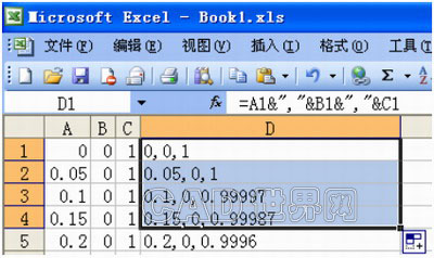

3 V/ q& a2 J  R    (2)利用Excel编辑曲面数据
' Z2 p0 ]2 V: \, Y" P0 m, n
" m( j+ R1 V! h' h4 e& X/ O    打开Excel,将保存在剪贴板里的数据粘贴到Excel表格里,得到三列数据,每列1533行。其中,A、B、C列中的数据分别是曲面上各点的笛卡儿坐标系中的X、Y、Z值,而在AutoCAD中的笛卡儿坐标系的点坐标的输入形式为“x,y,z”,所以我们需要对A、B、C列的数据间加个“,”。 7 e- P. F% q$ m9 L( t  T- R
7 E, [, c2 F+ e' ?4 q
    方法是:点选中D1(D表示第D列,1表示第1行)格,在公式栏里输入“=A1&","&B1&","&C1”后回车,再将光标放到D1格的左下角,当光标变成黑色十字时,按住鼠标左键向下拖动,一直到D1533格,这时D列的数据格式已经变成了“X,Y,Z”,就可以被AutoCAD正确读取了。复制D列数据到剪贴板后,就可以在AutoCAD中绘制曲面了,如图2所示。 + n" [- i# {7 c. A# R. C1 T! z# d
: ?2 I5 b' b5 p8 X" @7 {6 T( z图2 在Excel中编辑后的曲面数据

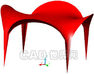

3.在AutoCAD中绘制曲面 1 P& O# M1 t$ k5 q
: N7 A7 ^. ^# G& x0 B$ ^5 K1 s1 L    在AutoCAD中运行3dmesh(三维网格)命令,命令行提示“Enter size of mesh in M direction: ”,输入“73”后回车,命令行提示“Enter size of mesh in N direction: ”,输入“21”后再回车,(即73×21的网格矩阵),然后在命令行中粘贴剪贴板中的数据,程序将自动运行,结束后就得到了马鞍形曲面,如图3所示。 9 z: @8 ^; C6 z( R2 f" n0 |
% Z- n  P; L; F; q& d$ Q图3 网格矩阵为73×21的马鞍形曲面: [$ p; }" D/ O8 a
4 R# Y, S# A* m  M1 Z( c# k/ g; W
5 O" H, N! {$ O7 F! o; G" L 特别需要注意的是,在运行3dmesh命令时的网格矩阵一定要和MATLAB中的相同,否则将得到错误图形或运行出错。如果输入的网格节点数不等于1533,则命令运行出错;如果输入成21×73的网格,则命令执行结束后将得到错误的图形,如图4所示。
- }* T* B2 B( Z7 H+ g0 ?" S- |4 x
% ^5 D, H3 b+ b! Q1 r图4 网格矩阵为21×73的错误图形
