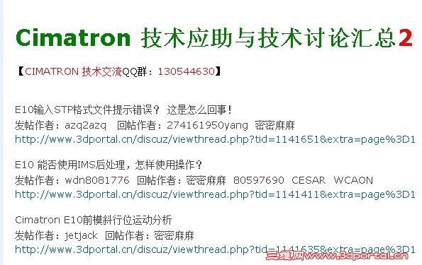

发表于 2012-4-11 20:39:41 | 显示全部楼层 来自: 中国山东日照
发帖主题已经登记到资料汇总,感谢你们的讨论与分享  s3 c" x% Z, @' [: _
帖子登记地址:http://www.3dportal.cn/discuz/viewthread.php?tid=1037374&extra=page%3D1
