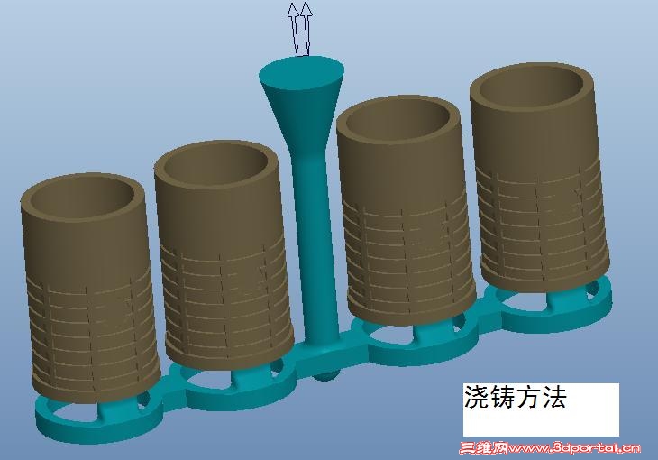

请帮忙看看这样的底浇能行吗,是履膜砂的4 |4 Z+ A* o$ X- w/ {# ]
1.JPG ' K+ o' p" G/ U/ a) g1 Q. o5 |$ p4 q% G

建议两件,增加过滤网!

 楼主| 发表于 2012-2-20 22:01:39 | 显示全部楼层 来自: 中国重庆
老板就是要四件呀,两件是百分之百了

发表于 2012-2-23 20:18:27 | 显示全部楼层 来自: 中国重庆
是发动机缸套,尺寸多大,小缸径问题不大,大件易缩松
 楼主| 发表于 2012-2-28 12:46:16 | 显示全部楼层 来自: 中国重庆
外径φ72.5  内孔φ60

发表于 2012-8-18 16:17:50 | 显示全部楼层 来自: 中国江苏苏州
认为容易缩

发表于 2012-10-2 08:18:40 | 显示全部楼层 来自: 中国台湾
頂部加冒口補縮。
