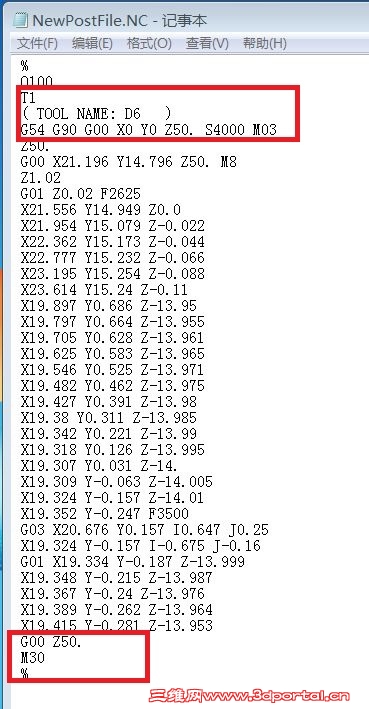

我的后处理处理出来老是带着这些东西,还有就是处理出来的东西有这样的代码,因为我是做雕铣机的用不着这样的代码,有谁能够帮帮忙教下怎么开后处理使他处理出来没有我用红色方框圈起来这样的代码,在此感谢!
0 {/ Z2 h+ Y( i) k(我是用的6.0的)

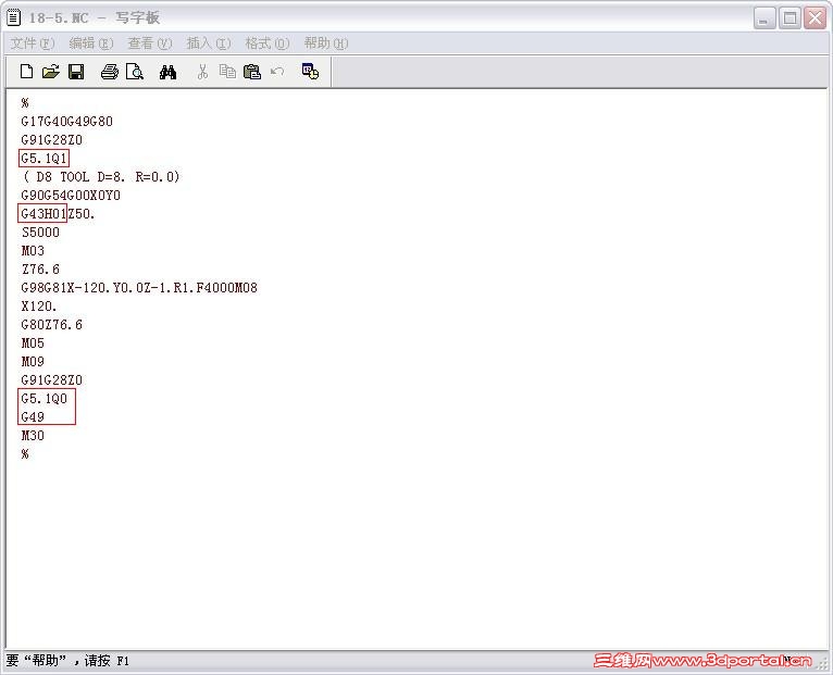

我给你做了一个,试试吧:9 w" Q& F+ ?7 }0 c/ H- b
8 u+ v9 z3 f8 K6 C4 \ 11.jpg 5 {# B( h: z1 z" U+ K1 M) m6 W
5 F' [$ L, `; r. U. e# P
* @9 q6 ~) a0 _
NC.rar (8.4 KB, 下载次数: 33)
