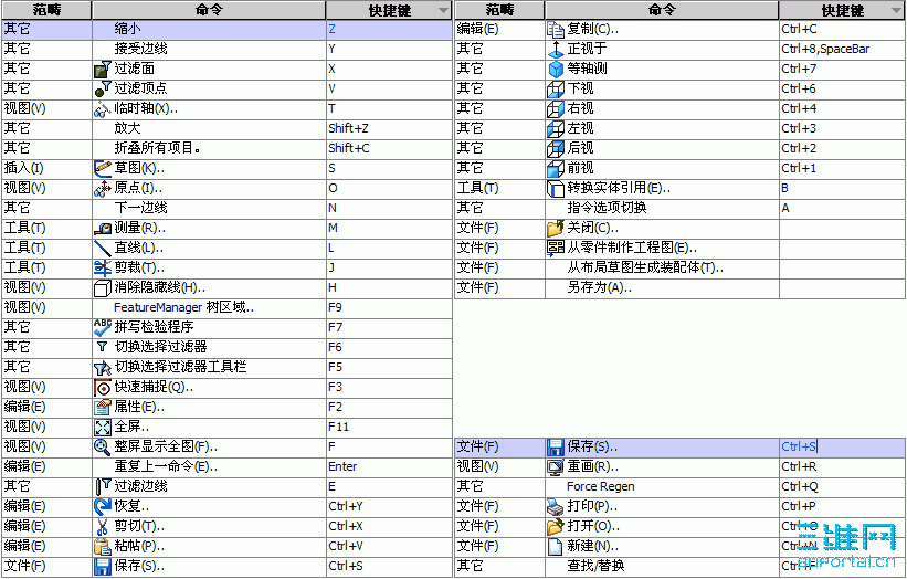

- t& m. J9 V8 K' Z5 ^用AUTOCAD的朋友都喜欢输命令吧,所以在SW里同样要建立自己的快捷键;工具-自定义-键盘。
+ L8 g4 d8 t: p5 Z0 ?不过只能输一个字母或者配合shift/ctrl/alt键,我认为够用了。

7 ^5 K+ Q, G% @1 p$ q' Q. L不错.这也算是一个提高效率的好办法....不过.有些遗憾的就是只能使用一个字母..有的时候难免感觉太少了.不能兼顾...% U/ E9 R" b9 T# ^
; J% r; l; _9 A% E# G  Y/ d
这是我自己设置的一些快捷键...有兴趣的可以参考一下...有些快捷键没有去改动.因为用得比较少.
) G9 F9 ^" Z- E! m* X( P6 o$ s$ Y- n: I, c4 H% U  f
后来又增加了一个"等距实体"G,另外一个我最喜欢的字母"Q"等着其它用吧...哈哈..   H0 M; e. A: `4 ^

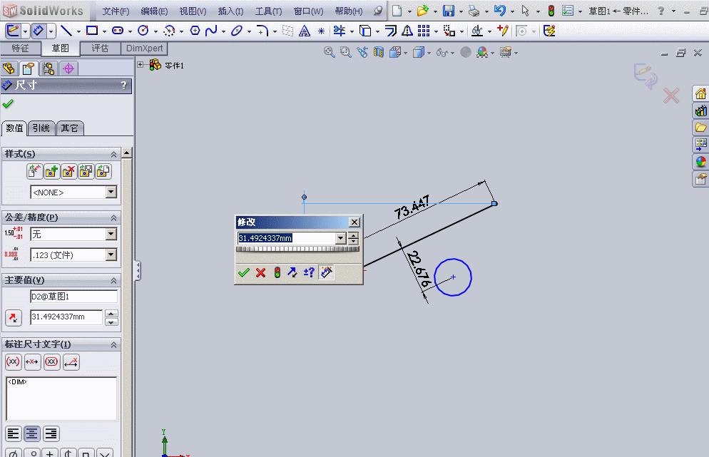

先发两个没人注意的,不知道是不是火星了:9 @, B- a) p3 i( X. H- j
  标注时的右键
* O) A, `! [- ?2 C1 z   还有就是下面的负值
, R' S- ]3 L) I  J% [+ G# M

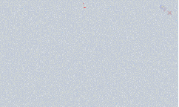

3.绘制草图时ctrl复制:选中---按住ctrl点击--放开ctrl---拖动
