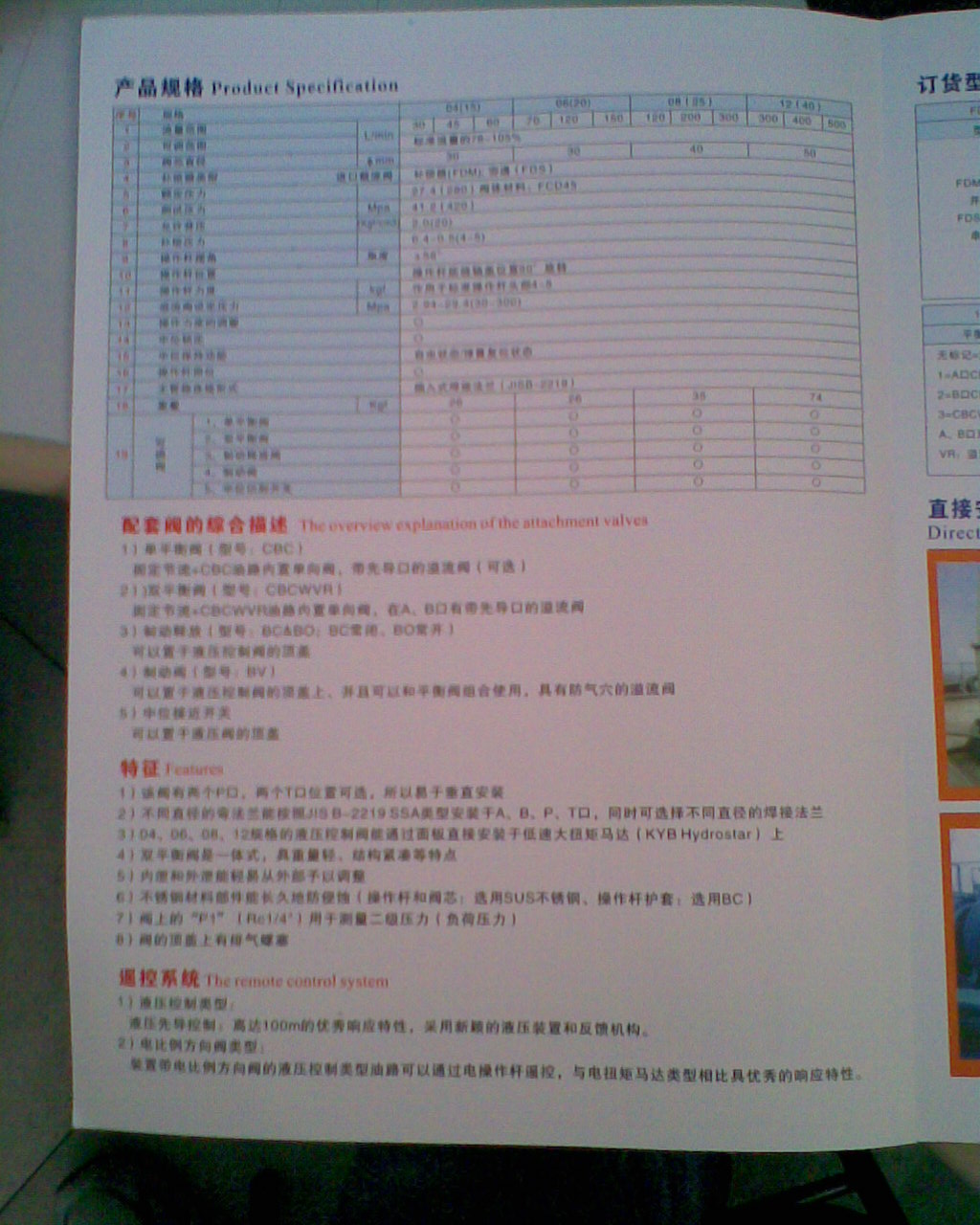

这个原理图,是海事工程使用的,打桩船的液压系统原理图.& V$ X8 W2 ]* \) V0 Z5 n. m
主油路基本原理很简单,- J7 W2 X6 Z1 T4 x* z1 t) N
但是如果阀很复杂,很多的话,图就会复杂.' H! i2 E' _+ K3 o0 T
而且在每个工程师的修改下,现在的船的液压原理和你们看到的照片的图已经有了些不同.- f2 @& M3 I1 p. C/ ?1 s
- Y1 p: D' O, e
原理图就如照片上的啊,没有什么特别的吧.
 楼主| 发表于 2008-7-20 00:13:09 | 显示全部楼层 来自: 新加坡
图纸是A2的,没有办法扫描,所以照相出来的效果不是很好哈!!!!

楼主 隆源液压工贸有限公司有代理
5 z& t! ?+ \+ S- q/ R0 s& `3 w# |
联系人 贾和强 13065631715
" P$ Y7 Z4 G8 ]8 b- j2 a. E- R+ L今天我刚收到他发的样本,其中就有你图片上的阀的介绍。- [9 n& z1 _& l" `( I

发表于 2008-8-25 15:39:36 | 显示全部楼层 来自: 中国浙江宁波
回复 10# 的帖子
这是一种船用远程遥控比例换向阀,楼主的应该是液控的,也有手动控制和电遥控的。还可以选配平衡阀、制动阀。一般用于远程遥控锚机、绞车上面。日本常磐JOBAN即KYB公司有此产品。我们公司代理KYB的系列产品,船用手动比例复合阀我们一直在买。
