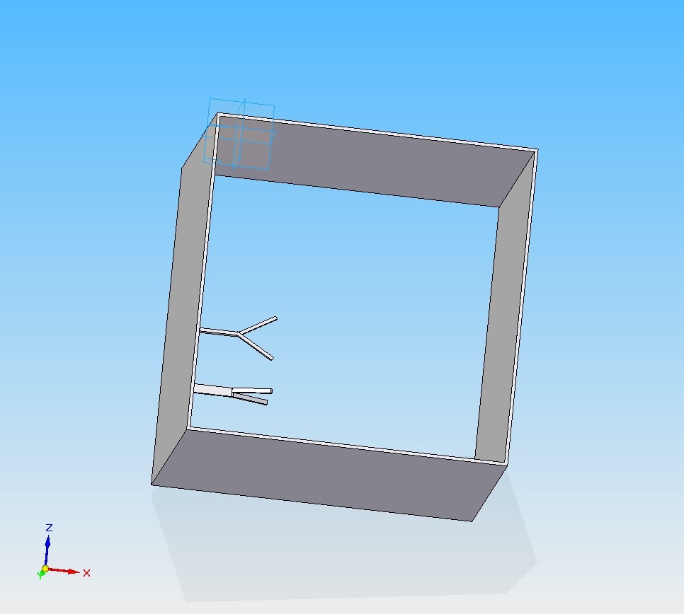

小弟我是座工业炉的,经常跟耐火混凝土(耐火浇筑料)打交道,遇到了如下问题,希望高人帮忙解答:4 ?# D6 F( {  ?) f8 h: Y; F4 f! ~
在板制作的方管内焊接锚固件(金属钣金件),然后在方管内浇筑混凝土,实际出来的结果应该是混凝土填充了除了锚固件以外的空间,把锚固件的位置给空出来,可是我在装配环境里原位创建模型却没有把锚固件的位置留出来,二者干涉了,要怎样才能让做出的模型跟实际一样不与锚固件干涉呢?

原位创建后不能布尔操作,建议根据混凝土尺寸单独做一个零件,然后和锚固件布尔,最后装配。

. r1 D  R3 s: d8 Y只是我不知道怎么弄,我只会在零件里布尔,(锚固件与方管、混凝土是分别的零件)怎么弄到一起布尔运算呢?6 o) ^2 U: y9 r3 p( L& e
版主能说一下具体的步骤吗?

零件间复制引用

有没有与ug里边装配切割想类似的功能呢?

我会用破衣做,咱刚转移到SE来,学习一下
