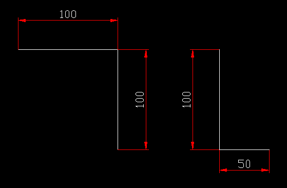

比如画铜管之类的件,想先画一个三维的草图,然后扫掠拉伸?/ N; T9 y1 w8 u; P4 e$ K# d( Q

 楼主| 发表于 2008-12-15 12:09:34 | 显示全部楼层 来自: 中国山东济南
谢谢ymgwx的回答
能不能说的详细一点,比如画这么一个草图怎么做?

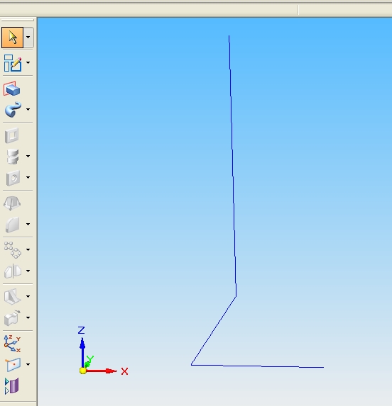

发表于 2008-12-15 17:53:53 | 显示全部楼层 来自: 中国山东济南
原帖由 爱学习的菜菜虫 于 2008-12-15 12:09 发表 http://www.3dportal.cn/discuz/images/common/back.gif9 \+ ]; \: z, i# \
; j8 u. O. U  j这样的空间曲线很容易做的:- C' w. w6 w' p8 X1 J' L
1、使用表格曲线,三个点的坐标放在excel中。
2 P' ~5 S/ J6 D: A  ~0 `2、直接绘制,先选一个平面绘制L型部分,然后再生成一个平面绘制最后一部分。
# B" C- u1 Q0 o; o( G+ x3、交叉曲线。! M, z$ D5 Q7 |/ \4 N' q3 a3 p9 d
4、零件副本- f+ k0 |3 }6 }( ^5 _! B7 K
5、。。。。。
/ {- o: W( J5 l0 _2 V好多办法啦!
/ Q) t3 c/ ], E+ U, U不过,您画这样的直角草图,不能扫掠的。
发表于 2008-12-15 19:42:18 | 显示全部楼层 来自: 中国山东济南
你既然画的是铜管,那为何不使用管路模块来处理呢?在里面直接绘制空间线条,按Z切换锁定xyz方向,按X切换锁定平面。
