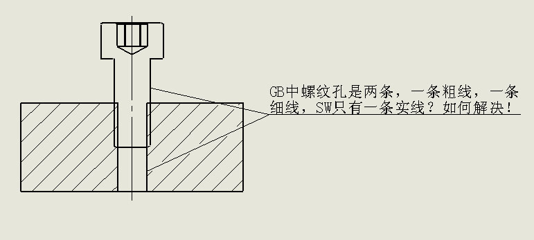

在装配体中,装饰螺孔剖视后不符合GB.如下图。请问各 位是如何解决这个问题的。

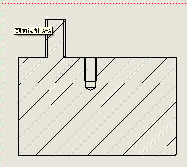

我的可以正常显示:' t5 L1 T/ c' v/ r1 c

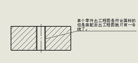

谢谢二楼的解答,单个零件出工程是没有问题,符合GB的。但是你装配后,出工程图这个线就没了。

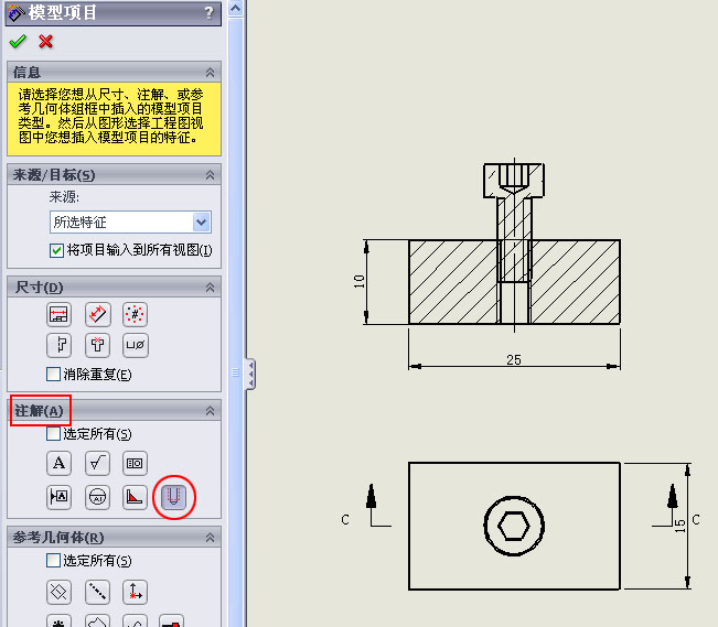

终于找到答案:
- A1 V* I6 |  y- `在装配工程图中添加螺纹线; l/ {6 b( M; }! S9 `
在工程图注释工具条中--项目模型--注解(A)下选中装饰螺纹线就OK了.

还可以在工具---选项---文件属性---注解显示---勾选:装饰罗纹线。这样就可以显示了。
