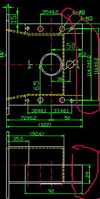

发表于 2008-1-24 12:41:44 | 显示全部楼层 |阅读模式 来自: 中国山东烟台
有时间的把这张图转化为三维视图
Drawing1.rar (46.5 KB, 下载次数: 187)
li5jun1 + 5 作为练习题,加分。

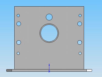

发表于 2008-2-21 13:28:23 | 显示全部楼层 来自: 中国安徽蚌埠
等轴侧图
正视图
后视图
上视图
左视图
零件4.rar (220.24 KB, 下载次数: 42)
li5jun1 + 3 注意贴零件文件时要加100权限。

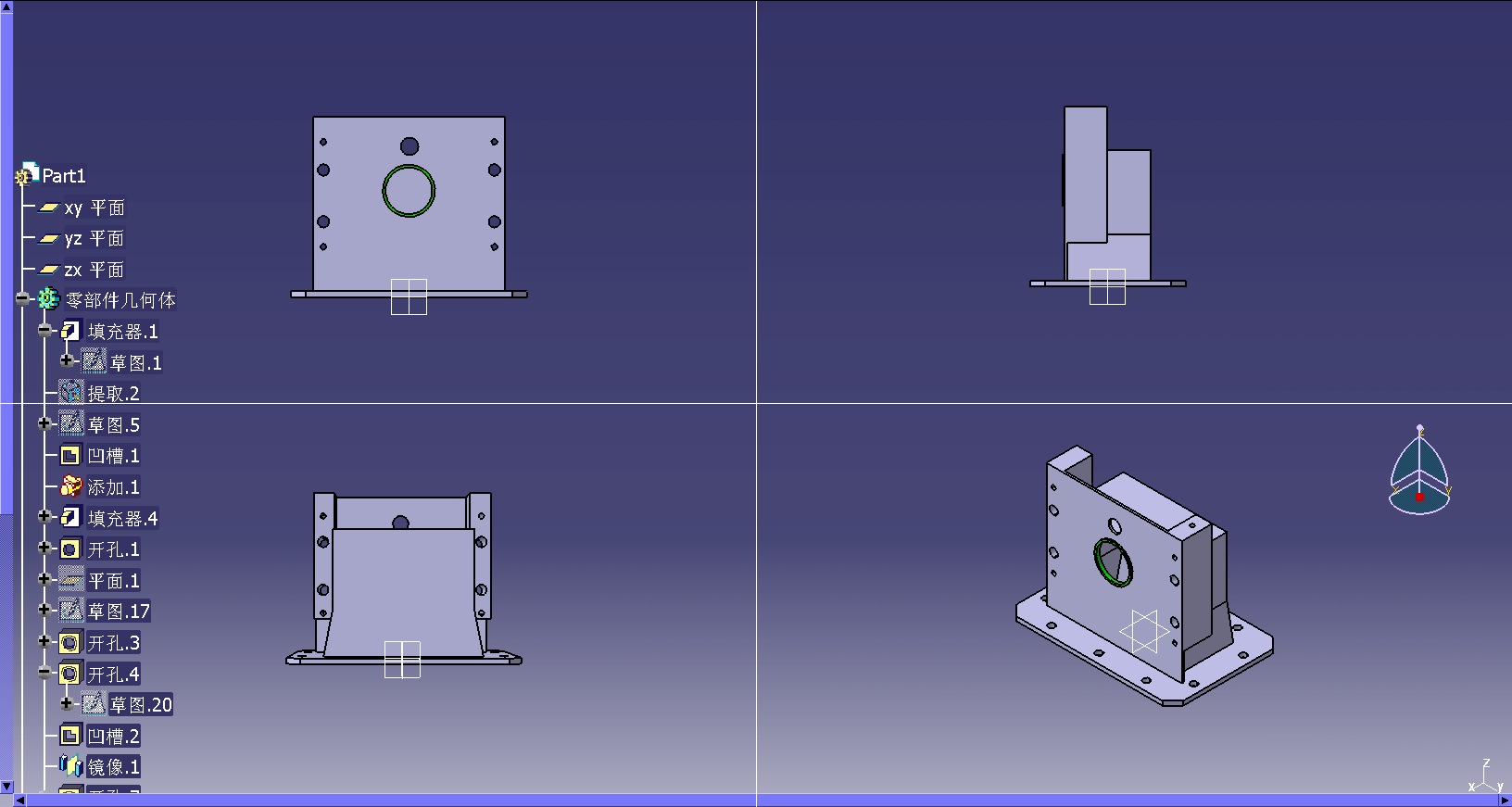

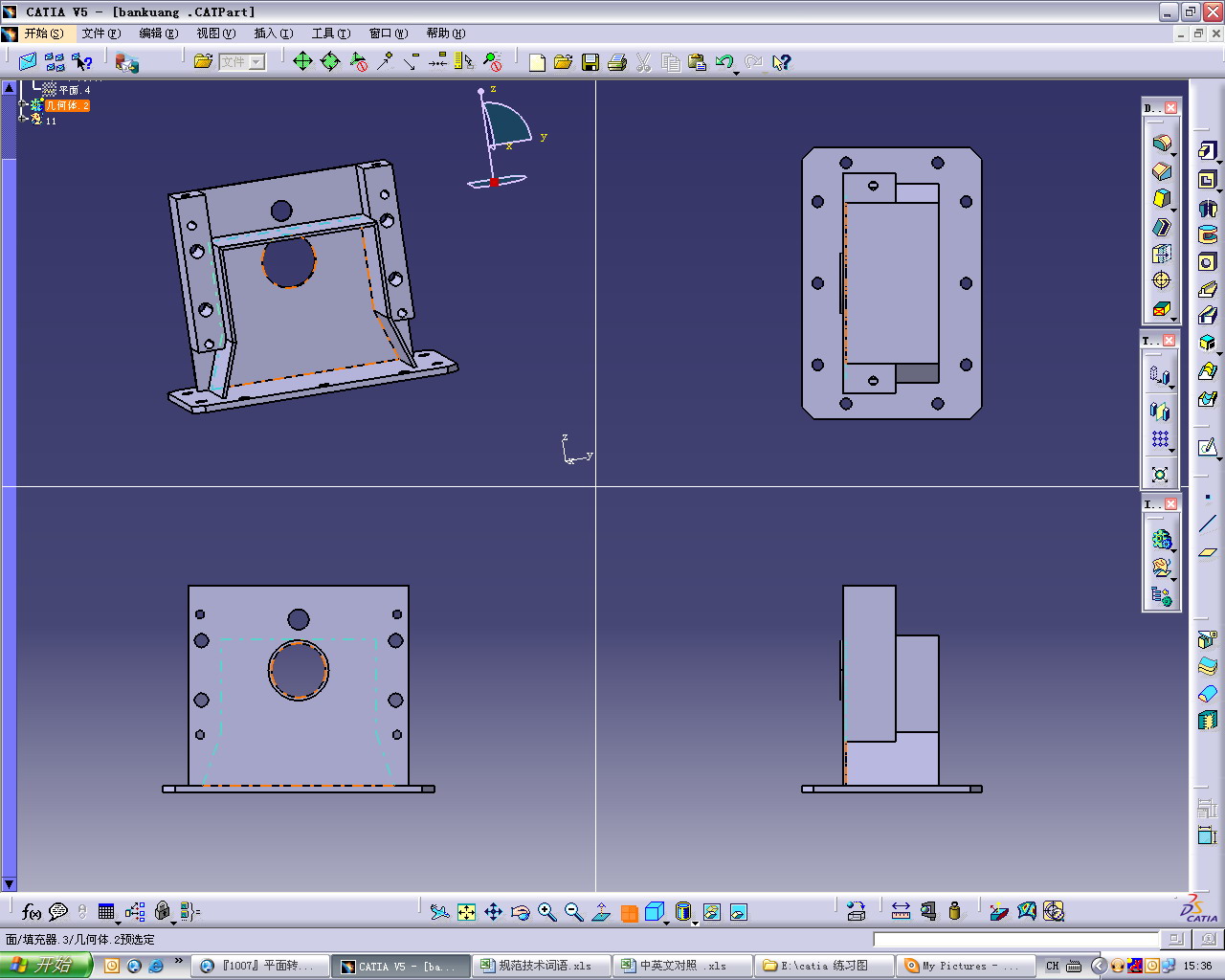

发表于 2008-2-22 15:28:18 | 显示全部楼层 来自: 中国北京
我用CATIA R14 作的
看了题之后就小作了一下 ,按这个对吗? 执教以下??谢谢!!
[ 本帖最后由 li5jun1 于 2008-3-10 21:29 编辑 ]
bankuang .rar
142.8 KB, 下载次数: 3
li5jun1 + 3 积极参与

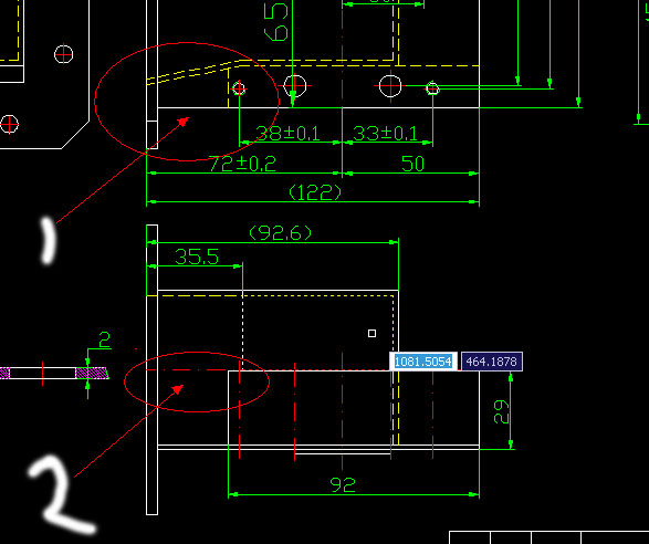

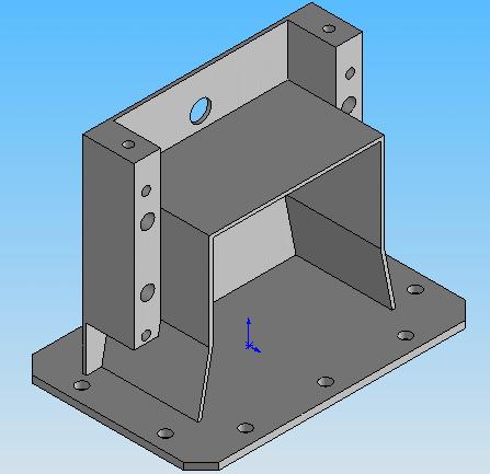

发表于 2008-2-22 17:20:32 | 显示全部楼层 来自: 中国浙江金华
确定图纸表达没错吗?视图之间相互矛盾了吧
请管理员核对
发表于 2008-2-22 17:27:58 | 显示全部楼层 来自: 中国浙江金华
线条表达有问题
标准画法有差距

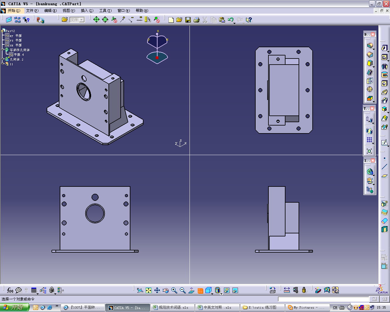

发表于 2008-3-1 08:37:54 | 显示全部楼层 来自: 中国广东东莞
我也作了一個,此圖好像是由多個實體組成的,一個實體達不到那種效果
[ 本帖最后由 li5jun1 于 2008-3-10 21:30 编辑 ]

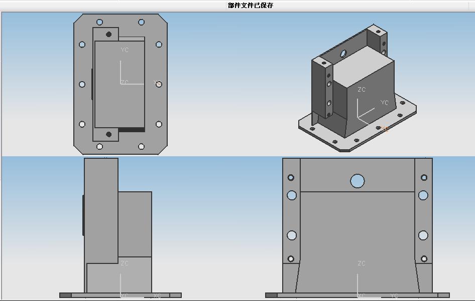

发表于 2008-3-1 10:01:09 | 显示全部楼层 来自: 中国浙江宁波

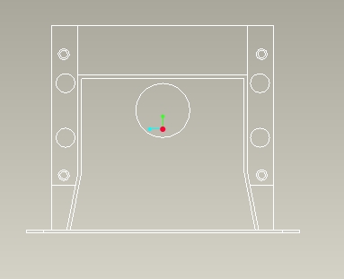

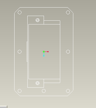

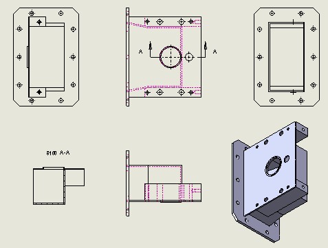

发表于 2008-3-8 13:49:24 | 显示全部楼层 来自: 中国安徽蚌埠

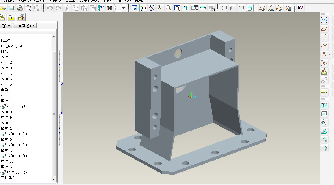

支持ProE
我也来看看
其实楼主的平面图画错了点
1和2矛盾了
1和2矛盾了
看看对不
看看对不
lianxi3wei.prt.rar
205.32 KB, 下载次数: 21
li5jun1 + 3 做题
发表于 2008-3-8 14:49:11 | 显示全部楼层 来自: 中国江苏常州
确定图纸表达没错吗?视图之间相互矛盾

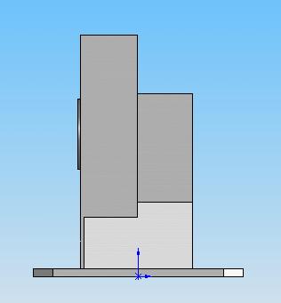

发表于 2008-3-9 17:04:48 | 显示全部楼层 来自: 中国江苏常州

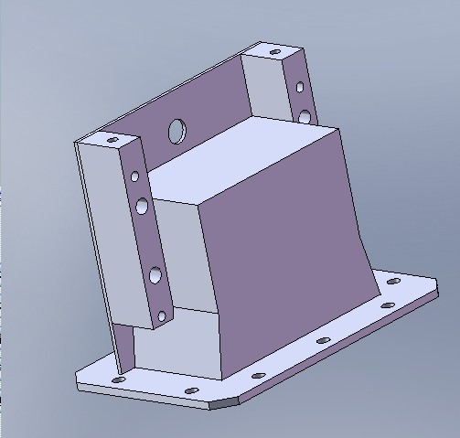

sw2007用多实体做的
[localimg=1000,771]2[/localimg]
[ 本帖最后由 li5jun1 于 2008-3-10 21:33 编辑 ]
导波口.rar
345.77 KB, 下载次数: 20
导波口图纸.rar
106.21 KB, 下载次数: 13
li5jun1 + 3 做题
