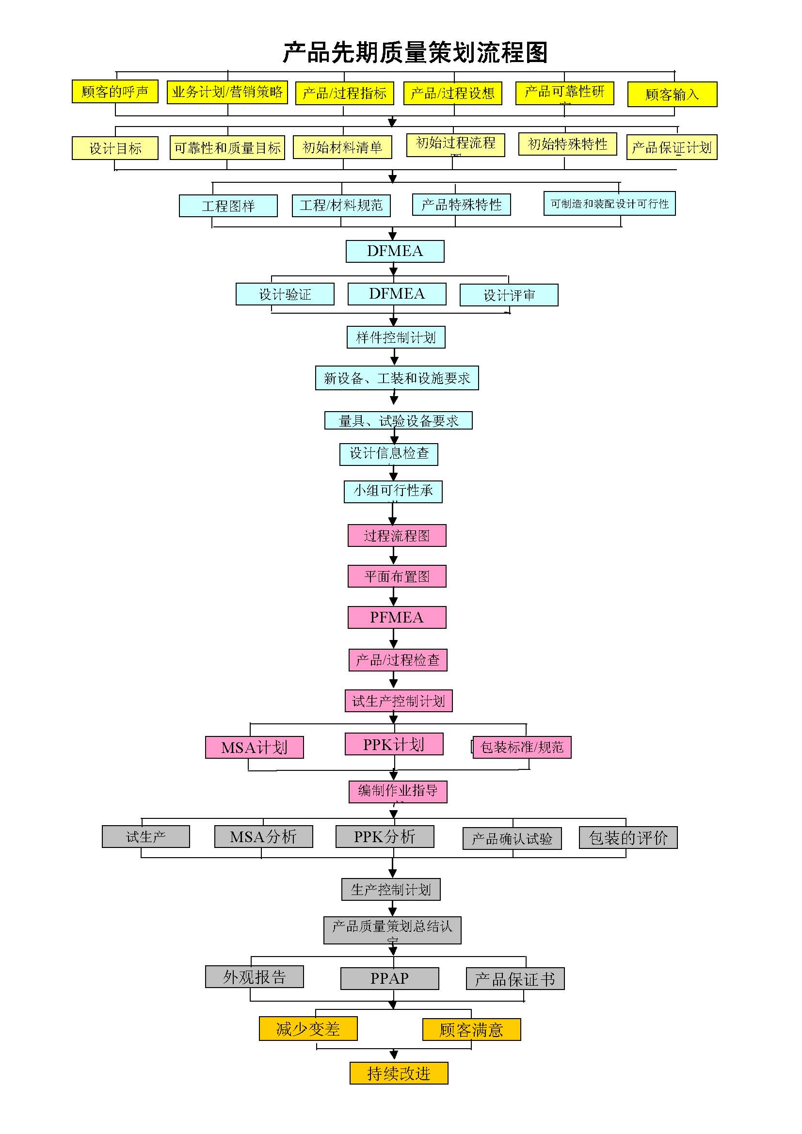

发表于 2007-8-8 13:30:43 | 显示全部楼层 来自: 中国浙江杭州
汽车行业七大手册之一APQP 即《产品质量先期策划和控制计划》中有详细规定。

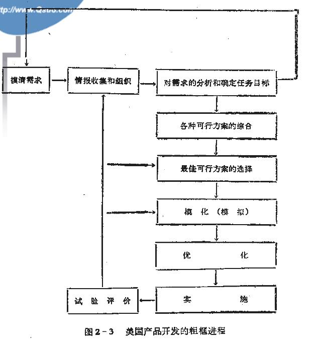

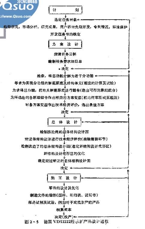

发表于 2007-8-8 15:10:25 | 显示全部楼层 来自: 中国江苏苏州
参与人数 1三维币 +4 收起 理由
userkypdy + 4 积极参与
发表于 2007-8-8 15:12:26 | 显示全部楼层 来自: 中国江苏苏州
