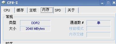

如图所示,为什么我的内存是单通道?

先要看主板支持的双通道内存是否是  800/667/533/400` ??
) N$ P/ u8 ~2 }  d/ r
7 J: I" k2 N. P% i再者看看两根内存是不是同一个型号`?. {* }3 K/ T* g0 P- }, \% r
# \: `/ E" @& P9 J2 Z) d% W! F我的2根金士顿 DDR2 667 (1.5G)` `显示的是双通道

 楼主| 发表于 2008-3-24 07:56:27 | 显示全部楼层 来自: 中国浙江嘉兴
我2根啊,现在的主板么肯定支持双通道的咯,都是一个厂牌的667内存,所以我搞不懂啊
发表于 2008-3-24 08:58:15 | 显示全部楼层 来自: 中国湖北十堰
有的主板上的内存插槽要求1.3 或者2.4 ```才可以开启双通道
# U5 _; T" p2 ^# p+ I9 ~6 r- F有的则不需要 ```找颜色一样的内存插槽再试一下吧 ```

发表于 2008-3-28 12:49:49 | 显示全部楼层 来自: 中国上海
老intel芯片组的主板,845,865啥的对单双通道最敏感,能提高20%的内存性能
8 c, Y4 W8 n# O% t9 H8 L5 R( W& m1 o7 G) o. Z
amd的没多大区别,9xx以后的intel的也没有这么大区别了,nvidia的也没这个问题
* S5 n2 j) `- S, e) D( T7 }4 K" X( q" c5 }- M" c( k( ?
所以现在都流行单根2G
