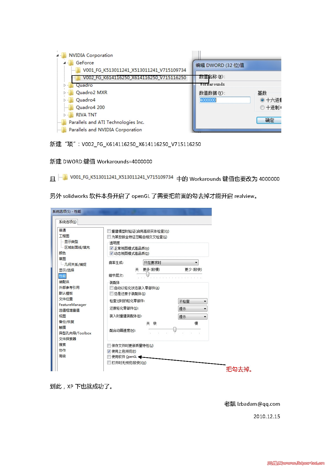

让普通的显卡有专业卡的显示效果-续1:N 卡在XP 下开启realview,方法在附件里。
发表于 2010-12-15 12:48:34 | 显示全部楼层 |阅读模式 来自: 中国湖南衡阳
本帖最后由 lzbadam 于 2010-12-15 14:14 编辑 , E4 q. t9 B0 a1 A. _5 w# J6 N- g& @- I% Q
3 a% K1 o* i% e* D1 m0 T
0 Y: a/ J! n* Y6 P! x  h& s 关于2010开启realview_页面_1.jpg 5 p/ b) F2 ]" B! k* [6 ^# w! B
关于2010开启realview.pdf
260.5 KB, 下载次数: 821

楼上的搞错了,根本不需要打开软件,至于显卡的名称,可以从系统得知,直接改就是了!. k; N/ V, k# ]7 V! v" k: L
; j1 X" i& ~5 `  x' H6 t1 U3 G显卡的名称在这里:HKEY_CURRENT_USER\Software\SolidWorks\SolidWorks 20XX\Performance\Graphics\Hardware\Current

发表于 2010-12-15 17:06:06 | 显示全部楼层 来自: 中国江苏扬州
效果非常好,我的是xp3+G210+SW2010,开启realview没有任何卡的现象,感觉很好很强,其实就是手动添加一项sw默认的realview显卡。
