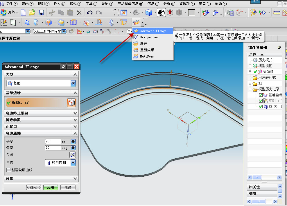

请问NX7.5的通用弯边在什么位置
发表于 2010-2-9 18:12:01 | 显示全部楼层 来自: 中国四川广元
被这个替代了吧
beyond2009 + 2 应助

发表于 2010-12-9 14:21:34 | 显示全部楼层 来自: 中国四川广元
就是现在的航空钣金
