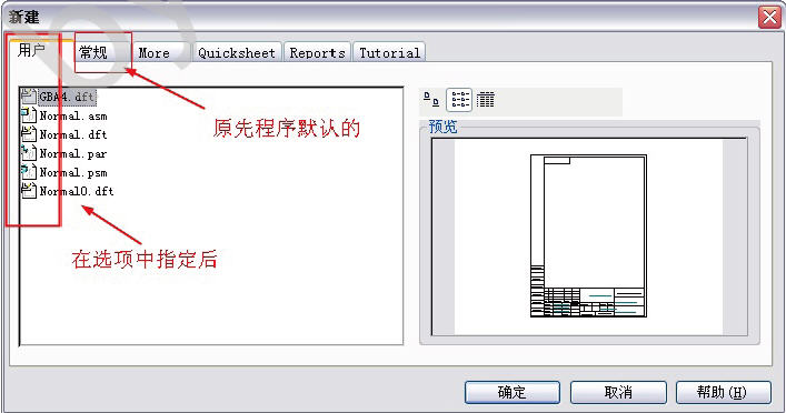

提供一份SE的模板文件,仅供参考。里面有些地方有问题,懒得改了,呵呵。
4 t& v+ q. t$ i$ k3 t" o% E7 X. M% c
" d2 s0 y2 [; b. D8 ^* H' h) Y解压后文件夹任意起名,然后在SE的选项中的文件位置处指定这个目录的位置,即可实现上图中的用户模板。

 楼主| 发表于 2008-9-12 22:21:47 | 显示全部楼层 来自: 中国山东济南
直接修改这些文件就行,参考顶楼的压缩文件中介绍的方法。
