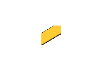

做了个管子压扁过程动画。9 y4 _/ j% x6 F/ o9 m3 s5 j4 M

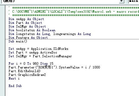

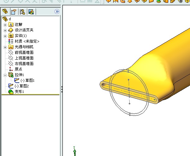

这个应该简单的。做法就是先拉伸管子,其次变形就能做出来压扁的管子。# c& ?) s# S5 N% a
动画部分就是运行一个小的宏程序。下面的图片参考一下。
, q) t. ]; w( w# X- F" C特征树
8 F/ l+ |0 c* L2 l) u( s) } d1.jpg / g: w& x7 S% h
变形特征内容/ _4 [# V  G& s) [2 j
" y( \) o) }. l6 b% X. N# W宏程序/ X( F  [7 \6 X- Y* y% n( [3 h
